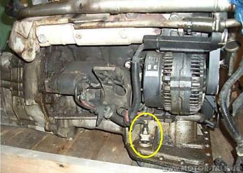

Hab da auch einen Fehler gemacht, beim 2,2L sitzt der ja auf der anderen Seite (FS), wie komme ich bloß auf den 2,5L?
Bei all dem was du schreibst ist immer noch was nicht so ganz stimmig.
Hast du den BC hast du auch den Sensor.
CC ohne BC gibt es nicht.
Es gibt aber den BC ohne CC.
CC ist das Lampenkontrollgerät !
Das hat nichts mit der Sensorik der Füllstände zu tun.

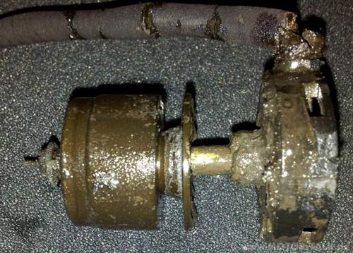

Du hättest für deinen dann mit dem BC den Scheibenwaschwasserstand-Fühler, den Kühlmittelstand-Fühler und den Ölstand-Fühler.
Der Sensor für den Östand ist ein Schwimmersensor der bei seltenem Filterwechsel durch ein hohes Ölkohleaufkommen im Motor übel verschlammt und dann bei bestimmen Ölbewegungen im Motor am Führungsrohr klebt.
Das Phänomen ist nach häufigerem Öl und Filterwechsel mit einer Schwarzschlammspülung ab und an wieder weg, aber oft muß der Sensor ausgebaut, zerlegt und gereinigt, oder durch einen neuen Sensor ersetzt werden.

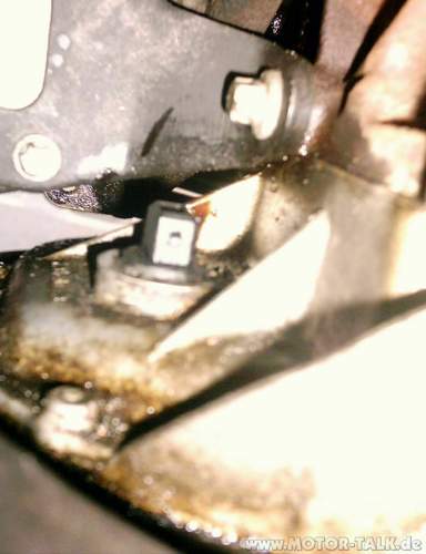

Dein 95er X20XEV hatte noch die einteilige ÖWa aus Blech. Hier sitzt der Sensor auf der Beifahrerseite. Bei den letzten X20XEV sowie X18XE (Vectra) wie auch allen Y/Z22XE sitzt der Sensor auf der Abgaskrümmerseite, beim Omega also auf der Fahrerseite. Hier hat man 'ne zweiteilige ÖWa.
Wenn beim Z22XE die Meldung kommt und man trotz korrektem Ölstand die Meldung bekommt, liegt das meist an zu schlechten Öl. Bei Z22XE wurde schon der geänderte Sensor verbaut. Bei unserem X18XE im Vectra kommt halt bei ca. Tempo 100 und konstanter Fahrt vor allem bei nicht ganz warmen Motor auch die Meldung "Ölstand prüfen". Der hat halt noch den "alten" Sensor. És gab ja mal so 'ne Feldabhilfe, wo zu einem Sensorwechsel gerate wurde, da die neueren eine höhere Schaltschwelle haben...
