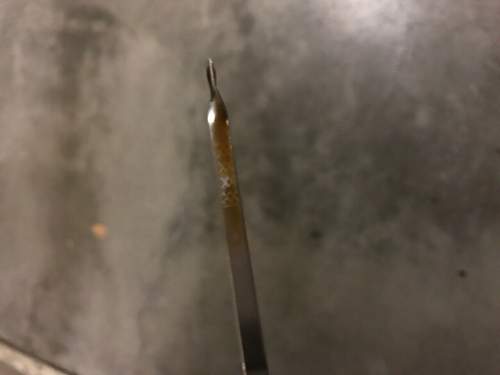

in der Bedienungsanleitung und auch im Netz finde ich nur ganz andere Darstellungen des Messbereiches auf dem Ölmessstab. Ich habe das Ding fotografiert, kann aber mit den ganzen XX, die darauf eingraviert sind nichts anfangen.
Wie ist das zu verstehen?
Gemessen habe ich 15 Minuten nach einer Fahrt.
Danke und Gruß

Die XXX sind der Normalbereich.
Wenn es beim nächsten Messern wieder so aussieht, ist es sicher etwas zu viel.

Ich habe eben kalt gemessen und liege schon einen cm über XXX.

Moin. Ölstand im Bereich zwischen den xxxx ist der Normalbereich, gemessen, wie schon ausgeführt auf ebener, waagerechter Fläche und min. 5 Minuten nach Motor aus oder bei kaltem Motor, wobei bei Messung kalt der Ölstand recht sicher abzulesen ist, Öl ist kalt und deutliche Ölgrenze ist zu sehen. Bei warmem Öl ist es oft nicht genau zu erkennen. Raus ziehen, abwischen, langsam einführen - bis Anschlag rein und langsam wieder raus ziehen. Kucken. Zwischen min. also untere x und max. , obere xxxx liegen ~ 1 l Füllmenge. Falls alles in Ordnung ist, hat der Volvo ja sehr wenig Ölverbrauch-wird ja bei bestimmten Umständen eher mehr. Ich würde mich auch nie komplett auf die Elektronik verlassen, ein Sensor kann ausfallen oder ein anderer Fehler vorliegen, die mechanische Messung ist durch nichts zu ersetzen, ich kucke einmal im Monat danach, fahre ~ 1500 km im Monat. Bisher jedoch unauffällig - keine signifikante Änderung des Ölstandes erkennbar.

Wenn beim T6 zuviel Öl drin ist, dann hat Jemand zuviel aufgefüllt, oder es war ein absolutes Kurzstreckenfahrzeug.....dann riecht das Öl aber auch schon nach Benzin. Ölstab muss langsam zur Messung eingeführt werden und vorsichtig raus....das ist unten nur ein Röhrchen, da führen schnelle Bewegungen nur Ungenauigkeit....

Bei meinem T6 bekomme ich so den Ölstand auch runter, wobei er vorher i.d.R. nicht zu hoch ist.
Wenn du nicht weißt, wie alt das Öl ist, mach es einfach neu, sonst würde ich den halben Liter absaugen, oder die Ölablasschraube mal kurz aufdrehen...
Bei 22tkm kann ich mir nicht vorstellen, dass sich das Öl vermehrt hat.
Ein 5W40 würde ich da nicht einfüllen, zumindest nicht im Normalbetrieb.

Ich häng mich hier mal kurz dran: Habe einen S80 T6 AWD, um den Motor ging es ja hier. Beim Messen des Ölstandes fällt mir folgendes auf: Der Peilstab lässt sich in 2 Positionen in das Rohr schieben. Entweder zeigt die +/- Skala in Fahrtrichtung oder Richtung Spritzwand. Wenn die Skala Richtung Spritzwand zeigt, wird der Ölstand etwas geringer angezeigt als wenn die Skala in Fahrtrichtung zeigt. Ich vermute, dass die Spitze des Peilstabes schräg in die Ölwanne geführt wird und die Differenz daher rührt. Die Differenz würde ich mal auf ca. 3 mm schätzen, was ja nicht wirklich wenig ist. Das Handbuch schweigt sich zu dem Thema aus.
