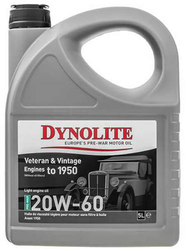

@M.U.M.M. schrieb am 11. Oktober 2020 um 21:39:15 Uhr:
Und 20W60 ist KEIN Oldtimeröl.Habe die Güte und schau mal nach,aus was ein 20W60 besteht.UND für welche Motoren es empfohlen wird.
Nun denn:
Classic SAE 20W/60 Premium
Hochlegiertes HD-Mehrbereichs-Motorenöl für Oldtimer mit Ölfilter.WAGNER Classic SAE 20W/60 Premium ist speziell auf klassische Fahrzeuge und Motorräder mit Ölfilter abgestimmt. WAGNER Classic SAE 20W/60 Premium ist auch geeignet zur Schmierung von Motoren und Getrieben mit Ölbadkupplungen klassischer Motorräder, Dieselmotoren und für Motoren, die Motorenöle mit einem hohen Anteil von Zink-Additiven benötigen.
Quelle)
Millers Oils Motoröl 20W-60
Ideal für ältere Motorsportfahrzeuge, wie z.B. Aston Martin, Jaguar, Triumph und Austin Healey. Ebenfalls sehr gut geeignet für historische Ford Formelwagen und amerikanische Fahrzeuge mit V8-Motor.
Quelle)
Penrite Classic Light 20W/60
CLASSIC LIGHT ist ein Öl von höchster Qualität, SAE 20W-60, mit einem hohen Zinkgehalt, entworfen geringe Waschkraft speziell für Fahrzeuge mit Benzin- und Diesel produzierten zwischen 1950 und 1989.
Quelle)
Veedol Motor Oil HD 20W-60
Veedol Motor Oil HD 20W-60 ist ein Mehrbereichs-Motorenöl für Oldtimer und Youngtimer auf Basis ausgesuchter mineralischer Grundöle. Durch die sorgfältige Auswahl dieser Öle und die hervorragende Abstimmung der Additivierung erreicht dieses Motoröl durch die milde Legierung folgende Eigenschaften:
- hervorragende Materialverträglichkeit
- ein niedriger Verdampfungsverlust und die spezielle Viskositätslage sorgen für geringen Ölverbrauch
- eine hoher Zinkgehalt sorgt für einen sicheren Verschleiß-Schutz
- verhindert zuverlässig das Verkleben, Verlacken oder Verkoken von Zylindern, Kolben und Ventilen
- auch bei hohen Temperaturen hervorragend geeignetVon Vedol empfohlen für:
Speziell für Fahrzeuge, die ein besonders mild legiertes Motorenöl benötigen.
(Quelle)
Habe die Güte und informiere Dich bitte, bevor Du Behauptungen aufstellst, die so nicht stimmen.
Und was ist verantwortlich für den weiten Viskositätsbereich ? Voodoo ?( NEIIIIN,nicht Veedol !!! ) Du solltest wissen,das "Mild Legiert" sich nur auf bestimmte Zusätze bezieht.Und über das Zusammenwirken von Öldruck im Lager,hochviskoses Öl,Strömungsgeschwindigkeit und,zwar wenige,Reinigungsmittel gibt es hübsche Abhandlungen.Der im 124er Forum geschilderte Schaden ist nicht selten.Darüber sollte man schon informiert sein.
Und,Asche auf mein Haupt,ich glaube keine Werbeversprechen.Diese sind als "Informationsquelle" doch eher zweifelhaft.( Dann würde ich auch an Bio-Knoblauch aus China glauben.Wer den Vergleich nicht versteht,bitte überspringen und keinen Beitrag "Was hat Knoblauch mit Öl zu tun ???" verfassen.).Ich kenne keinen normalen Motor der 60er Öl verlangt.Es gaukelt einen hübschen Öldruck vor.Zeitweise.I.d.R. bis zum Verkauf. (Natürlich des Autos !! Nicht das es wieder Missverständnisse wg.unklarer Formulierung gibt ;-)) )
