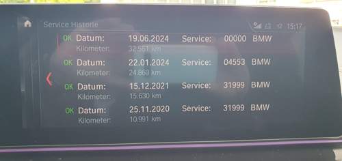

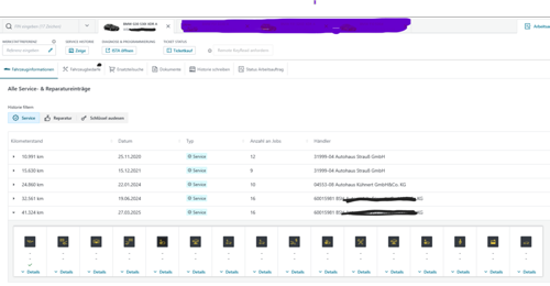

Ich hatte bei einem Bosch-Dienst die letzten beiden Ölservices durchführen lassen. Dabei hatte ich darum gebeten, den Service jeweils in das digitale "Serviceheft" einzutragen. Das erste Mal, bei km 32.561 alles ok. Beim zweiten Mal, km 41.324 haben sie den Eintrag zwar gemacht, aber er ist im Wagen nicht aufrufbar. Die Werkstatt zuckt nur mit den Achseln, nach dem Motto 'nicht unser Problem'. Woran kann das liegen, was kann ich tun? Ich möchte, dass die Ölwechsel hinterlegt sind. Siehe Screenshots. Danke schon mal. LG Andy
Nur 4 Einträge. Der letzte fehlt.
Beweis des Bosch-Dienstes.

Das Problem hatte ich auch mit dem Bosch-Dienst. Die haben mir erzählt, dass sie zwar den Service beim entsprechenden BMW-Server eingetragen haben, aber nur speziell autorisierte Werkstätten (BMW-Werkstätten und evtl. andere) die Möglichkeit haben, diese Daten dann wieder in das Fahrzeug zu übertragen. Sehr ärgerlich.
Die Daten sind also nicht weg, sie werden z.B. beim nächsten Service in einer BMW-Werkstatt in das Auto rückwirkend übertragen.
Danke. Merkwürdig, dass es beim ersten Mal funktioniert hat. Ist aber denkbar, dass es da auch nicht sichtbar war, erst als ich später bei BMW selbst war. Schwer nachzuvollziehen jetzt. Danke nochmal. LG

Rechnungen aufbewahren oder die Servicehistorie bei BMW als Nachweis haben.
