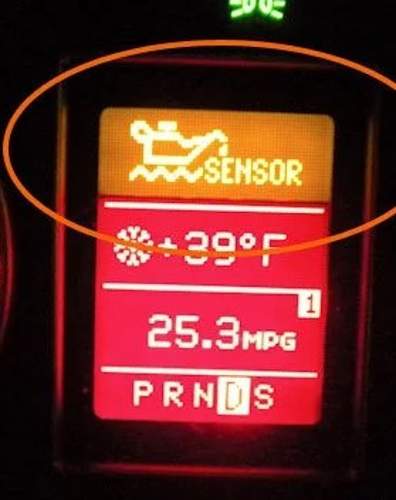

hi,
seit gestern leuchtet bei mir das Gelbe Symbol für den Ölstand prüfen auf, nun hab ich in der Betriebsanleitung gesehn das es auch noch ein Symbol für den Sensor gibt. Die Frage ist hat das Symbol jeder Audi B7 (2,0 TDI)? Da genug Öl drin ist kann es ja nicht daran liegen das ich nachfüllen muss😕
Mir wird schon ganz schlecht wenn ich nur an die Reparaturkosten denke, da mir gesagt wurde das es auch das Kombiinstrument sein kann und das auch schweine teuer ist.
Ich komme zwar nicht drum rum am Montag in die Werkstatt zu fahren, aber ich wäre schon dankbar wenn ihr Ideen habt was es eventuell sein kann🙁

Sofern der Sensor defekt ist gibt es auch eine Warnmeldung"Östandsensor defekt im KI" beim Starten vom Motor, das steht auch in der Bedienungsanleitung. Der Sensor ist Diagnosefähig und zwar über das Kombiinstrument. Hast Du schon den Fehlerspeicher ausgelesen?

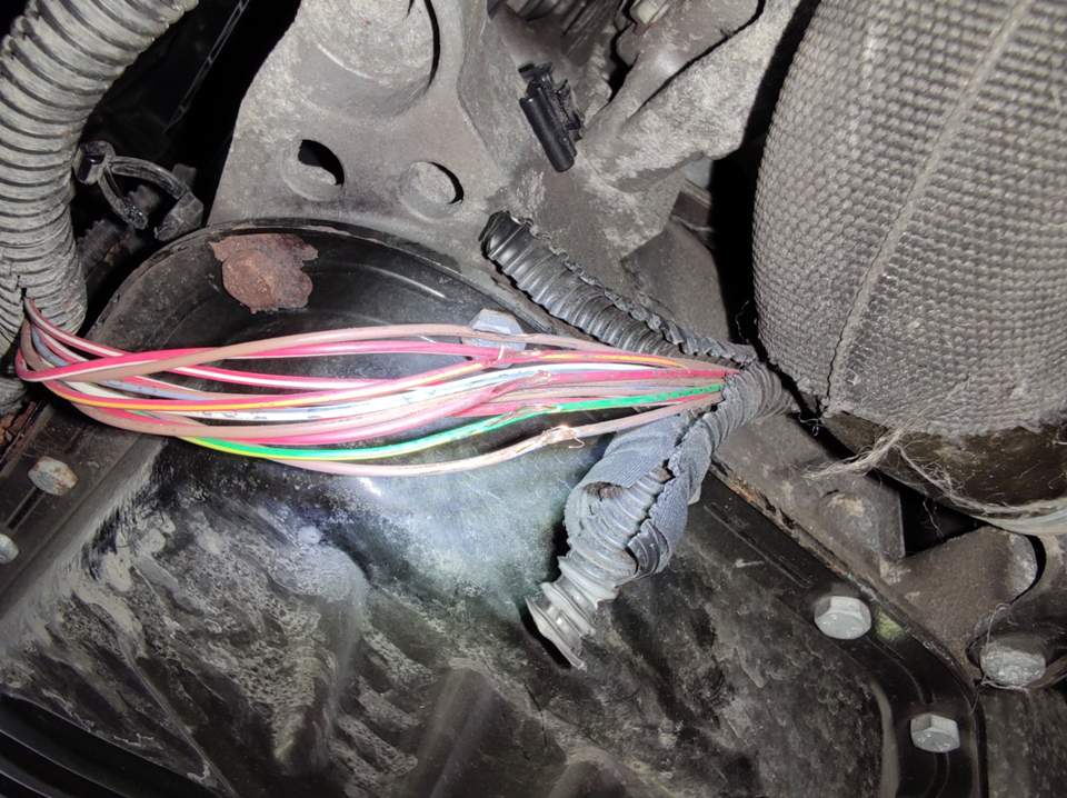

Ich tippe mal auf die Verkabelung zum Sensor oder der Sensor selbst, oft ist das Verbindungskabel zum Sensor welches hinter dem Scheinwerfer auf der Fahrerseite sitzt defekt, der Stecker am Sensor kann auch eine Fehlerursache sein.
Prüf mal das Kabel und den Stecker auf Beschädigungen. Bisse, Schürfungen, Korrosion usw. und die Sicherung NR 5. Wenn das alles in Ordnung ist, ist wohl der Sensor defekt.

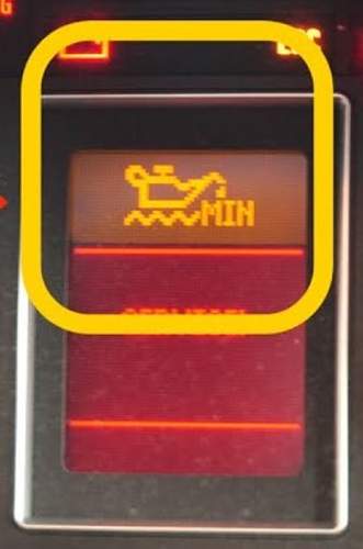

Auf dem Bild vom TE ÖL Min. Warnung, wird wohl nicht mehr richtig den Ölstand erfassen.
Im A5 bereich z.b. hatte jemand die Ölkanne mit Schriftzug "Sensor" wo die Verkabelung Aufgescheuert war;
https://img.motor-talk.de/KQl5oJ9S8v13Rryd.59.jpg
Der Haubenschloss Schalter Quittiert die Warnung für rund 50-100Km
Ist der Schalter Defekt sollte die Meldung sofort wieder erscheinen.
Wird im KI eine Offene Motorhaube Angezeigt ?
Schreibst ja aber das kurzzeitig ruhe ist, sollte dieser dann ja i.O. sein.
Erscheint trotz korrektem Ölstand immer wieder der Hinweis würde ich wohl den Ölsensor ersetzen.

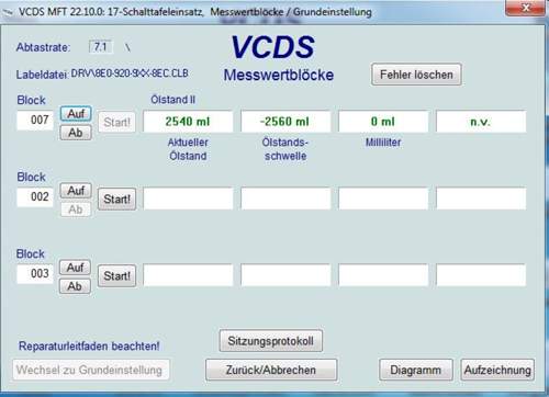

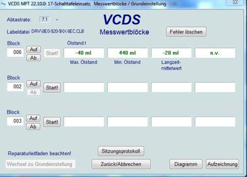

1. Warnmeldung "Öl Min." im KI ist an > Motorhaube geöffnet, im KI blinkt jetzt Motorhaube, dann Motorhaube geschlossen und die Warnmeldung "Öl Min." im KI weg.
2. Mit VCDS ausgelesen, keine Fehler.
Ergebnis MWB06 und MWB07 siehe Bilder.

MWB06
MWB07
zu 99%: Ölsensor kaputt. Kam bei meinem etwa um 170.000 km.
Kontrolle: Ölpeilstab. Wenn irgendwas "min" anzeigt und der Peilstab "passt" sagt -> Sensor kaputt.
