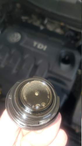

Ölschlamm
Hallo!
Bin in Urlaub gewesen. 2000 km hin und zurück gefahren.
Zu Hause nach ölstand geschaut und Ölschlamm am Deckel
festgestellt.
Kühlmittelstand auf maximum. Ist das normal.
Motor 2,0 tdi 190 PS.
37 Antworten
Ja, das habe ich auch schon gedacht, dass es nach mehr aussieht als es tatsächlich ist.

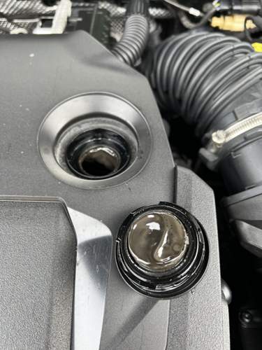

Das habe selbst ich nicht beim EA288 mit manchmal nur 2Km Fahrten. Ich habe gerade ein gutes Beispiel denke ich. Seit Anfang Dezember wurde er nur ab und zu ausschließlich Kurzstrecke gefahren, da ich mit einem anderen Passat hauptsächlich unterwegs war. Öl ist vielleicht einmal zwischendurch auf 100° gekommen und vor 2 Wochen mal 400 Km an einem Tag wo das Öl länger über 120° war. Das ist jetzt das aktuelle Bild. Da ist was graues zu sehen aber höchstens ein Film. AGR DPF usw alles original.
wenn da richtig Schlamm hängt, kommt sicher irgendwo Wasser rein. Kühlmittel im Öl wäre ja möglich.
Das sieht wirklich harmlos aus.

Zum Thema Ölschlamm: wird kontrovers in verschiedenen Foren diskutiert.ZB Auch beim Mercedes A-Klasse Forum.
Kondenswasser Bildung im Kurzstreckenbetrieb ist ja nichts Neues. Gab es da nicht vor 20 Jahren mal ein Problem mit einem Motor von WV weil die Kurbelgehäuseentlüftung auf Grund von viel Kurzstrecke versottete und dann bei minusgraden einfror?
Es ging dann soweit das sich dermaßen viel Kondenswasser im Öl befand das die Motoren kaputt froren. Starten ging noch aber da das Öl bei hohen minusgraden extrem dickflüssig war, wurden wichtige Teile des Motors (Lagerschalen) nicht mehr mit Öl versorgt. Resultat, kapitaler Motorschaden. Ok, das war damals ein Benziner aber aufgrund der hohen Effizienz der heutigen Motoren ist dauerhafte Kurzstrecke nicht gut. Das Ganze gepaart mit langen Wartungsintervallen verstärkt diesen Prozess.
Also, wer nicht Drumherum kommt aufgrund seines kurzen Arbeitsweges sollte öfter einen Ölwechsel machen.

Zum Thema zurück. Ich wische von Zeit zu Zeit den Öldeckel sauber und versuche den Passat wenn möglich nur für die längeren Strecken zu nutzen.
