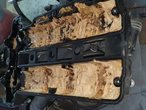

bei meinem Vectra Z18XER, Schaltgetriebe, ist der Ausgleichsbehälter für die Kühlflüssigkeit voll mit Ölschlamm. Die Flüssigkeit ist hell braun / grau und von der Konsitenz wie etwas flüssiger Pudding.

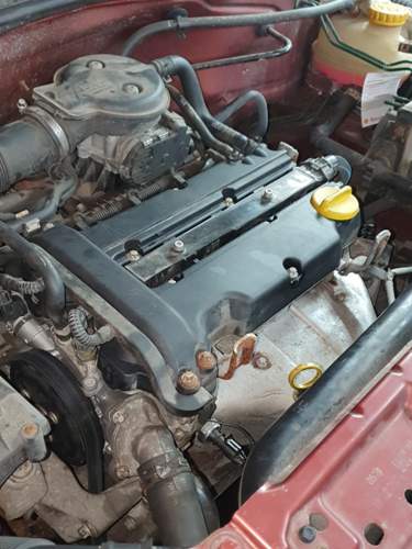

Öleinfülldeckel auf, da sieht alles so aus, wie es sein soll, hellgold/braun, keine Schlammbildung oder Wasser zu erkennen. Gleiches am Peilstab, Füllmenge war noch in Ordnung, kein Schlamm, keine ungewöhnlichen Verfärbungen.
Der Wagen hat keinerlei Mucken im Fahrverhalten gezeigt, keine Warnleuchten, oder Fehlercodes. Mir viel es lediglich dadurch auf, dass gestern die Temperatur nach ca. 10 km immer noch bei 0 Stand und dann sehr langsam und zögerlich kam.

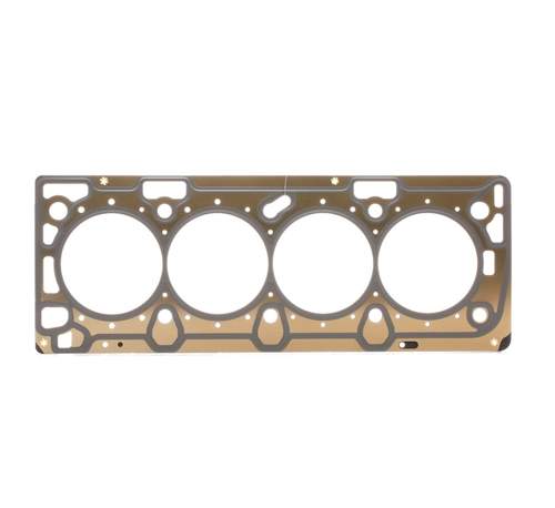

Kopfdichtung

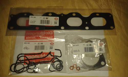

Der Ölkühler wurde vor ca 2 Jahren gewechselt, Neuteil inklusive und Dichtungssatz von Febi.

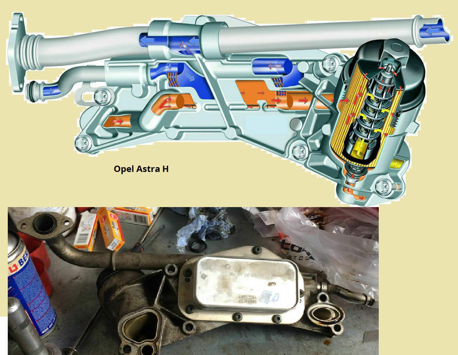

Moin, ich würde den Behälter erstmal ausbauen, reinigen und einbauen, Flüssigkeit auffüllen, dann mal paar Strecken über 50 km fahren und dann nochmals schaun...

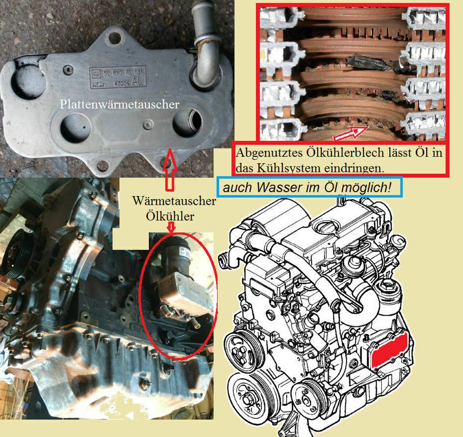

Ich würde trotzdem vom Ölkühler ausgehen,
bei bräunlichem Schlamm im Ausgleichbehälter !
mal ein Bild vom Omega mit Plattenwärmetauscher.
das andere Bild war wegen fehlendem Öldruck!
https://www.autoteile-markt.de/.../...7d306144c8144d68f919b48b6565?...
mfG
Z18-oelkombination
Ausgleichbehaelter-omega

wenn es im Ausgleichbehälter so aussieht ,
war immer der Ölkühler weg und
auch oft das ALU-Gwehäuse betroffen !
beim Gehäuse kam es oft zu Kavitationschäden ,
wo das Kühlwaser das Material (ALU) abgetragen hatte und
dadurch sich die Kanäle miteinander verbunden haben.
gerade bei unten liegenden Thermostatten ist die Kavitation höher
wie bei oben liegenden Thermostatten!
deswegen immer ein komplettes Gehäuse nehmen mit Ölkühler!

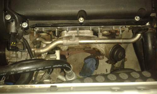

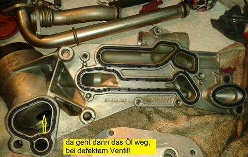

Ich tippe auf Ölwasserwärmetauscher, da sind die Dichtungen hart geworden es vermischt sich das Kühlwasser mit den Öl.
Unten mal paar Bilder als ich bei meinem EX Vectra C Z18xer den Ölwasserwärmetauscher neu abgedichtet habe.
+5

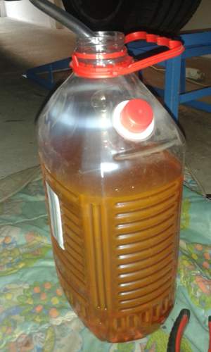

Das war alles normal, wenn der Ölwasserwärmetauscher undicht ist, nimmt das Kühlmittel das Öl mit und du hast dann die braune Brühe im Ausgleichsbehälter.
Das über den Ölwasserwärmetauscher Wasser ins Öl gedrückt wird, ist eher selten, da müsste dann im Kühlelement was komplett offen sein.
Ist der Ölkühler defekt hat man Schlamm im
Ausgleichbehälter ,
Aber kein Wasser in der Ölwanne !
Da der Öldruck im Motor ca 4 - 4,5 Bar beträgt und
der Druck in Kühlsystem ca 1,2 -1,4 Bar beträgt,
überwiegt der Öldruck bei Motorlauf und
drückt das Öl ins Wasser!

So, der Ölkühler wurde getauscht, nach 40km Probefahrt wieder Pudding im Behälter, also richtig Öl ins Kühlwasser gedrückt.
CO2 Test war negativ, also keine Abgase im Kühlwasser festgestellt, im Motoröl befand sich auch kein Kühlwasser.
Jetzt bleibt die spannende Frage, wo außer Ölkühler, Zylinderkopfdichtung, Zylinderkopf könnte sonst noch Öl ins Wasser gelangen? Gibt es noch eine Stelle, wo beide Flüssigkeiten aufeinandertreffen können? Vielleicht irgendein Gehäuse ähnlich dem Öhlkühler?
Wenn ich mir die ZKD anschaue, wo kann denn da Öl auf Wasser treffen, die Kanäle sind doch alle weit auseinander.
Was ich noch vergaß zu erwähnen, bevor der Wagen in die Werkstatt ging, habe ich nach der Heimfahrt zu Hause das Kühlwasser prüfen wollen. Vorsichtig den Deckel aufgedreht, zu lange und zu intensiv gezischt, wieder zugedreht, wollte dann später schauen.
In dem Moment wo ich den Deckel zugedreht habe hat es den Kühler zerlegt, der ist (in Fahrtrichtung) unten links geplatzt.
