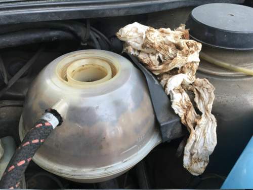

Hallo miteinander,
bei meinem Golf II mit 90er RP Motor ist seit kurzem der Ausgleichsbehälter innen total mit
Ölschlamm verschmiert !!!
Umgekehrt finde ich an der Öleinfüll-Öffnung beim Motor bzw. am Deckel an der Innenseite keinen
typisch weisslichen Schlamm, was auf Wasser im Ölkreislauf schliessen lassen würde.
Was meint Ihr dazu ?
Ob das trotzdem die Zylinderkopf-Dichtung sein wird welche undicht geworden ist ?
Vielen Dank euch schonmal !!
Alexander !!!

Ich tippe auf die Zylinderkopfdichtung, wie kommt sonst Öl ins Wasser?
Ich denke auch, dass der Motor das eventuell in den Brennraum kommende Wasser verbrennt. Ist weisser Rauch im Abgas?

Naja eventuell hat der Öl/Wasser-Wärmetauscher einen weg?
Sofern vorhanden... das Teil zwischen Motorblock und Ölfilter.
Gibt's im RP original nicht.

Meiner war nen 91er, der hatte ja auch einen riesigen Kühler verbaut.
Fakt ist, da muss schnell was passieren.
Ich würde mit der Plempe nicht weiter rumfahren, sonst kann ganz schnell Feierabend sein.
Irgendwo muss das Öl herkommen.
Wäre halt nur interessant, ob das Kühlwasser nach ATF oder nach Motoröl riecht.
Ich tippe mal auf die Kopfdichtung.

Stell´ doch ein paar gute Fotos ein, damit man sich ein Bild machen kann, was Du unter Ölschlamm im Ausgleichsbehälter verstehst.
Am Öleinfülldeckel ist gerne schon mal etwas Karamel, auch ohne dass die ZKD hinüber ist. Der RP ist da zwar nicht so anfällig, aber etwas kann schon vorkommen.
Eine defekte ZKD gehört aber dann durch eine Untersuchung in der Werkstatt bestätigt.
Hallo allerseits,
so sieht das im Moment aus. Mit dem Lappen hab ich die Einfüllöffnung saubergewischt, und die Innenseite der
Wandung vom Ausgleichsbehälter ist auch überall voll mit Ölschlamm !!!!

Was nennst Du Ölschlamm? Auf dem Bild sieht das von außen so aus, als wäre das eine karamelartige Emulsion.
Wie sieht das Öl am Peilstab aus?
Ich würde an Deiner Stelle zeitnah eine Werkstatt mit CO-Tester aufsuchen.
