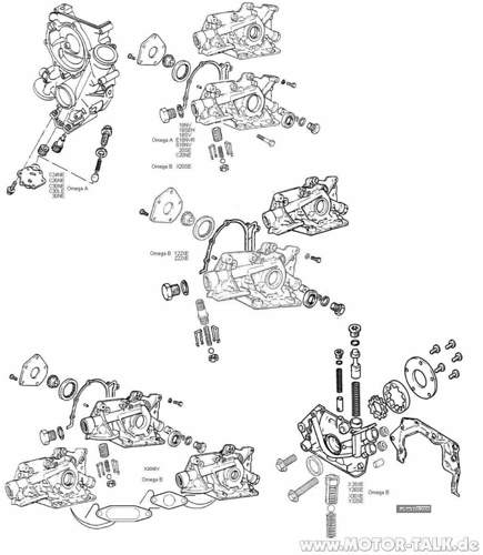

Beim stöbern in der Suche, kamen mir einige Beiträge im Zusammenhang mit der Ölpumpe entgegen.
Die Pumpe hat anscheinend 3 relevante Anbauteile.
a: Öldruckschalter
b: Öldruckregelventil
c: Überdruckventil
Der Öldruckschalter ist wenn ich`s recht verstehe , für die Lampe bei zu niedrigem Druck , zuständig.
Bei den beiden anderen Spießgesellen , steig ich noch nicht so ganz durch.
Könnt ihr mir da mal auf die Spünge helfen?

Hallo feet,
das mit dem Öldruckschalter hast Du richtig erkannt - ist für die Lampe in der Armarurentafel.
zu b.) Öldruckregelventil
das ist eine federbelastete Stahlkugel die den Öldruck auf einen vorgegebenen Druck hält. Wird der Druck zugroß drückt das Öl die Kugel vom Sitz und es entsteht ein Kurzschluß des Öls, soll heißen es fließt  intern in der Pumpe auf die Ansaugseite.
zu c.) Überdruckventil
das ist auch ein federbelastete Stahlkugel, die durch das Öl geöffnet wird, wenn der Ölfilter verstopft ist. Wenn Du den Ölfilter abmachst, beim nächsten Ölwechsel, dann kannst Du die Stahlkugel erkennen. Wäre das Ventil nicht vorhanden, käme bei einem verstpften Ölfilter kein Öl an die Lager.
Ich hoffe die Erklärung ist ausreichend. Solltest Du noch Fragen haben... einfach melden.
Gruß Reinhard

Original geschrieben von altersack007
kleiner zusatz zur lehrstunde.....
wenn das regelv. hängt und der druck zu hoch geht, ( ab ca. 5,5 - 6 bar ) öffnet das überdruckv. auch.!!!!
( weil es ja nicht weiss, wodurch der druck zu hoch ist..... 🙄🙁 ( dummes dingens das 😛 )
nach dem der druck wieder normal ist..... ( ob nu ein neuer filter, oder wieder funzendes gegelv. ) schliesst dieses ( überdruckv.) dummerchen meisst nicht mehr richtig...😠😰😰, weil es nicht mehr genau da sitzt, wo es schon meisst, seit anbeginn des motors, gesessen hat.!!!
dies hätte dann zur folge, das der druck im leerlauf, unter die druckmarke von 0,5 bar (ab 0,5 schaltet das lämpchen aus ) sinkt.!!!

Dafür gibt es noch ne Übersicht
Oelpumpen-omega
