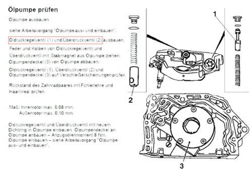

Mal ne Frage in die Runde.
Wie Repariere ich eine Ölpumpe am x30xe wenn es keine Pumpen mehr gibt.
Hab nen 94`iger Motor vor mir wo der Außenrotor schon 0,35mm hat.
Opel gibt max. 0,10mm an.
Innenrotor hat 0,20mm bei erlaubten 0,08mm.
Wie oder was oder wo kann man hilfe bekommen.

Mir geht es jetzt um den zu messenden Verschleiß.
Opel gibt an: Innenrotor 0,08 mm
Außenrotor 0,10mm als max.
Vielleicht denke ich falsch.
Heißt doch das Maß zwischen Außenrotor und Gehäuse sollte nicht größer sein wie 0,10mm.
Und beim Innenrotor zum Außenrotor von Zahn zu Zahn nicht größer wie 0,08 mm.
Oder bin ich da völlig falsch?
Oder geht es bei den Maßen um den Deckel abstand zum Zahnrad (Rotor)?
Hier das Verfahren mit der Ölpumpe.
Oelpumpe-v6
Danke Kurt.
Hab ich auch.
Aber wo wird gemessen?
Mit dem Haarlineal über das Gehäuse den Abstand zu den Zahnradflächen messen.
Es geht hier nicht um das Zahnflankenspiel des äußeren und inneren Rades zueinander.
Solange man dort im Kämmbereich keinen Zahnfraß hat, spielt das keine Rolle, selbst bei erheblicher Abweichung vom Neuteil.
Um da ein zuviel an Spiel auszugleichen, kann man den Deckel und das Gehäuse sowie auch das Außen und Innenzahnrad nachplanen und auf ein gesundes Maß bringen. Sicher nicht mit Hausmittelchen auf der Werkbank oder dem Küchentisch (habe ich aber auch schon gemacht), aber speziellen Fachbetrieben, mit entsprechendem Equipment, kann man das schon mal als Aufgabe/Auftrag übergeben. Da meist sogar deutlich günstiger als eine neue Pumpe zu besorgen, so es sie noch "neu" oder in entsprechender Güte überhaupt noch gibt.
Aber sollte der äußere Zahnring ein Achsialspiel in der Gehäuse Lagerung haben, ist eine Instandsetzung dieser Passung/Lagerung fast unmöglich.
Danke.
So hatte ich das jetzt vermutet.
Hatte mich schon gewundert wegen den Maßen.
Da hab ich glück.
Der Motor wo die Pumpe angeflanscht war scheint wohl ein gepflegtes Leben gehabt zu haben.
Ich hab ein max Spiel von knapp 0,05.
Selbst die Gleitlager waren noch nicht böse zerstört und zeugen von Pflege.
Und ich hatte mich schon geärgert das ich so einen alten Motor abgegriffen habe.
Das mit dem planen wäre die nächste Idee gewesen. (Kumpel sei Dank sogar vom Profi)
Danke Euch beiden, hat mir weitergeholfen.

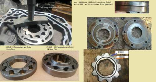

Moin zimilc
Mir fällt gerade etwas ein.
messe einmal die Dicke vom Rotor!
is sie 9 MM ,kann man die Ölpumpen überholen,
allerdings benötigt man dann einen der das Alu Gehäuse bearbeiten kann!
damit würde man auch die Pumpleistung der Ölpumpe erhöhen!
Opel (GM) ist ein Lego System!
bei Alu fällt mit brachial ein Mensch hier ein,Grins
Mfg
