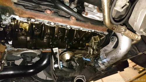

Hallo hat wer ne Anleitung zum Wechseln der ölpumpe?
Bekomm ich die Pumpe ab ohne am Zahnriemen ran zu müssen.
Ölwanne ist schon runter.
Mfg.

Bis in die nacht geschraubt wa ?? warum willst die runter haben?? Sieht aus wie ein azv motor
Nee nee ist vom Kollegen die Karre
gestern runter gemacht weil er anzeigte halt stopp kein Öldruck
Und gedacht der hätte auch den Schrott mit der Sechskant Welle.
Hat der aber nicht.
Motor ist ausgegangen und sprang auch nicht mehr an.
Bin Nachtschichtarbeiter deshalb der Thread so spät.
Die Ölpumpe beim Touran 2.0TDI(ohne AGW)) ist eigentlich unauffällig/robust.
Die Meldung "Stop/Öldruck" kann ganz andere Ursachen haben, z.B. Turbolader & Co.
Ölpumpe solltest eigentlich so rausbekommen
Wenn der Motor von selbst ausgegangen ist und auch nicht mehr anspringt wird eine neue Ölpumpe das Problem aber auch nicht lösen.

Also bekomme ich die ölpumpe so ab?
Klar, Stirnrad ab, Die 3 Halteschrauben raus und gut ist.

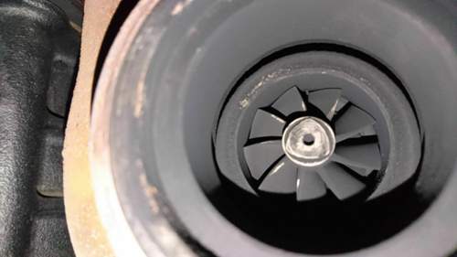

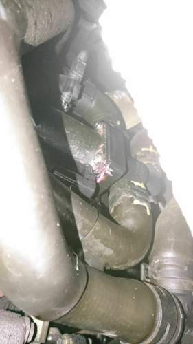

Hallo was ist das für eine teil sitzt in der nähe vom turbo und ist undicht.
Und das zweite ist ein bild vom turbo.

Ist das nicht ein Ventil von der Standheizung?

Das erste hat sich erledigt ist das Kühlmittelregelventil
Hat die Welle viel spiel vom Turbo?
