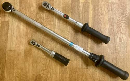

Drehmomentschlüssel, welche Marken könnt ihr da empfehlen?
@concor2020 schrieb am 3. August 2021 um 00:27:48 Uhr:
Goodyear. Ca. 50.- EUR.
Dieses Trio:
HAZET 6106-1CT 1-6 Nm (2% Toleranz)
HAZET 6110-1CT 5-60 Nm (2% Toleranz)
HAZET 5123-1CT 60-320 Nm (4% Toleranz)
. . . und natürlich hier und da mal zum Kalibrieren schicken.
HAZET 1 bis 320 Nm reicht für Hobby
