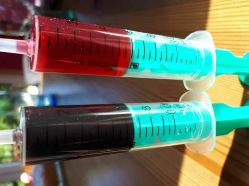

am 6. April 2010 um 7:05
Also diese LifeTime Befüllung ist, zumindest meiner Laienmeinung nach, einfach nix. Ich habe letzte Woche durch Tim Eckart mein Getriebe spülen lassen, und das, was da mit knapp 90000km raus kam.... *bäh*
Also ich kann das nur dringend empfehlen!
Guckst Du einfach mal auf Tim Eckarts Seite:
http://www.automatikoelwechselsystem.de
Da sind u.a. auch Bilder von altem und neuem Öl... Schau Dich auf der Seite mal um, ein bisschen ungeordnet, aber irgendwo findest Du auch meinen Dickelch :D
200tkm und neu.
Was für ein Unterschied.
