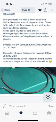

Hi Dennis,
ich habe mir diese neu machen lassen aus Hydraulikleitungen. Siehe Post aus einem anderen Thread. Hauptsache gut befestigt. Und lassen sich besser führen als die alten Metallleitungen.
lg Dani

bis wieviel Grad ist der Schlauch zugelassen? Das Getriebeöl wird auch gerne mal über 100 Grad, normale Hydraulik Schläuche sind da nicht die beste Wahl
Diese Hydraulikschläuche werden ja auch an Baggern eingesetzt und da funktionieren sie auch bei hohen Temperaturen. Die Betriebstemperatur liegt hier auch min. bei 80 °C und im Dauereinsatz im Sommer weit darüber. Bis es die Kühlung an ihre Grenze bringt.
Hydraulikschläuche bestehen aus NBR, ebenso wie fast alle Dichtungen am Motor die mit Öl in Kontakt kommen. Laut Datenblatt NBR bis 120 °C im Dauerbetrieb.
