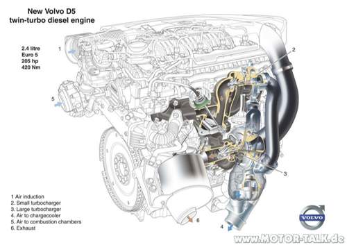

Original geschrieben von fluchti24
Da gibt eine Registeraufladung.
Oben ist der kleine Turbo.
( soll wohl aufgrund geringerer Trägheit durch kleinere Turbinen schneller auf Touren kommen und dadurch die Anfahrschwäche minimieren )
Unten ist der Große der fürs volle Drehmoment ab 1700 Touren sorgt.
Der zusehende Turbo in deinen 1. Video ist der Kleine.
Auf meiner Hebebühne könnte man von unten mit ner Endoskopkammera genauer hinschauen.
Endoskop siehe Bucht Artikel:250991629584
Motorbild siehe Anhang.
Quelle ist Volvohomepage

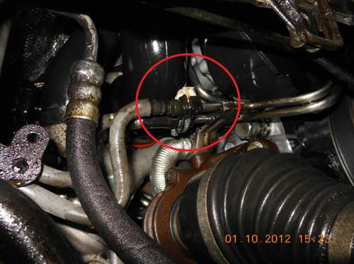

Keine Ahnung, vorstellen könnte ich mir das. Die Werkstatt, die im September letzten Jahres den Motor getauscht hat, hat auf alle Fälle vergessen nen Sicherungsclip in der Dieselleitung zu schließen. Die Kosten für den Feuerwehreinsatz für die Beseitigung der Dieselspur, welche ich gelegt habe, wollten sie zwar übernehmen aber nach der zweiten Mahnung der Gemeinde und vier Anrufen bei dem Autohaus hab ich das Geld dann selbst überwiesen.

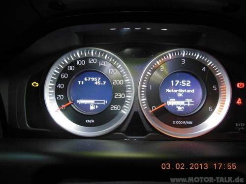

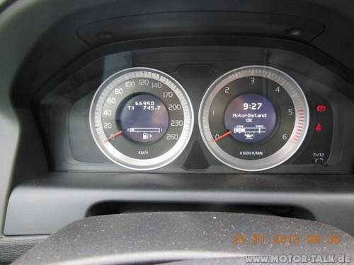

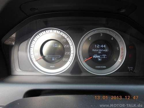

Hab Heute eine neue Entdeckung gemacht. Als ich die letzten drei Mal die 720 km nach Hause gefahren bin ist meine Ölstandsanzeige von drei Balken im O.K. Bereich jedesmal um einen weniger geworden. Das letzte mal am 24.01. nach den 720 km hatte ich am nächsten Morgen, bei noch nicht gelaufenen Motor noch einen Balken im O.K. Bereich. Bin am 27.01. wieder hier hoch gefahren bin hatte danach auch noch einen Balken. Nun bin ich täglich 14 km zur Arbeit und wieder zurück gefahren und das, wie bereits erwähnt, absolut Spritsparend. Nun hab ich Heute mal wieder den Wasser- und Ölstand gecheckt und festgestellt, dass ich plötzlich wieder drei Balken hab. Hab ich nun noch ein weiteres Problem oder könnte das mit dem Rauchen zusammen hängen?
Mike
65242-nach-720km-autobahn
66950-nach-720km-autobahn
67957-nach-250-km-kurzstrecken
