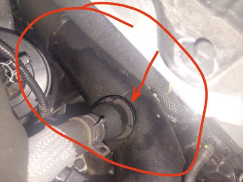

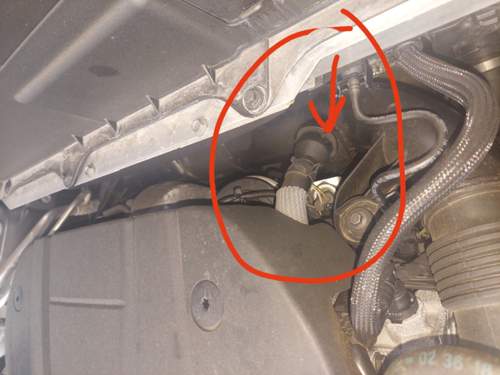

Weiß jemand, was hier undicht ist und was es kosten könnte?
Danke für Euere Antworte!
2 Antworten
Das sieht nach der Kurbelgehäuseentlüftung aus, die auf den Ansaugschlauch vom Turbo steckt. Nix gefährliches, nur etwas Ölnebel der zurück in den Ansaugtrakt kommt.
Danke für den Hinweis. In den letzten 8 Monaten ist der Ölverbrauch leider deutlich gestiegen und der Ölnebel an der Kurbelgehäuseentlüftung ebenfalls(1,5l auf 10000km).
Kann es ein lndikator sein, dass die Kolben nicht in Ordnung sind? Oder kann das an der Kurbelgehäuseentlüftung Undichtigkeit selber liegen?
