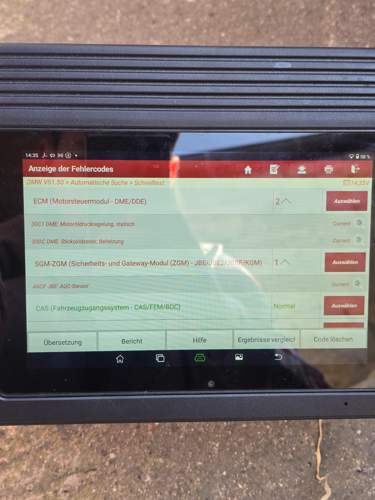

Okay, im Stand, also ohne große Motorlast (= Drehmoment). Dann ist er im Notlauf. Dazu sollte es einen Eintrag im Fehlerspeicher geben. Hast Du das mal geprüft?

Also , ich habe heute Öl Druck gemessen während ich motor spülung gemacht habe , Öl Temperatur 85 Grad : 700 RPM 1.4bar
Öl Temperatur 95 : RPM 700 1.0 bar und da hat öllampe angeleuchtet
Also je wärmer desto weniger Druck
Dann habe ich öl 5w40 und öl Filter gewechselt und wieder gemessen
Öl Temperatur 82: 700 RPM 2 Bar
Öl Temperatur 92: 700 RPM 1.6 Bar
Öl lampe geht nicht mehr an auch wenn das Auto warm ist , mal schauen wie lange bleibt das so ,
