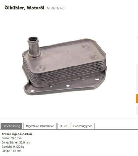

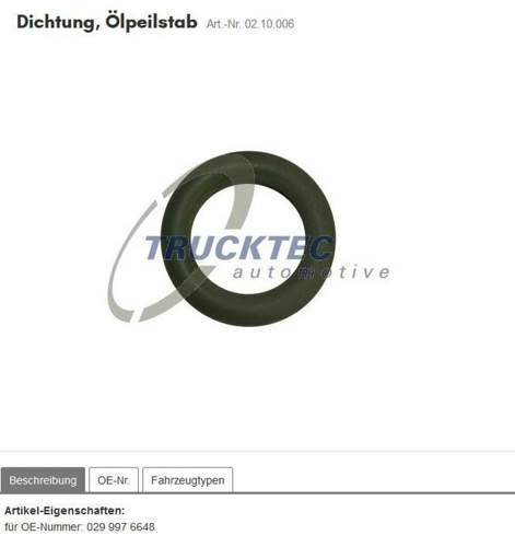

um sicherzugehen mal eine Teileliste:
-Dichtungssatz Ansaugkrümmer
-Dichtsatz Thermostat
-Dichtung Ölpeilstab
-Ölkühler inkl Dichtung
-Kühlflüssigkeit (wieviel Liter?)
-Servoöl (Wieviel?)
hat jemand eventuell die original Ersatzteilnummern für mein Fahrzeug parat?
Anbei mal was ich bei online rausgesucht habe. Keine Sorge, ich würde natürlich nur Markenteile nehmen. Das dient nur der Orientierung.
Oelkuehler
Oelpeilstabdichtung
Thermostatdichtung
Ansaugkrümmerdichtung ist falsch. Es sind 4 kleinere Ringe, einen großen für die Drosselklappe umd manchmal eine Metalldichtung für AGR Kanal aber der wird nicht abgeschraubt. Thermostatdichtung sieht richtig aus.
Ölpeilstab:
https://m.autodoc.de/trucktec-automotive/8057092

Ölkühler:
https://www.ebay.de/itm/392361863255
