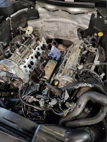

Hallo, Gestern war es dann soweit. Ich habe das Projekt Ölkühler in Angriff genommen. Vorab sei gesagt das jeder Hobbyschrauber die Finger davon lassen sollte. Es ist ein wahnsinniger Aufwand und für den Laien nicht machbar.
Das Resultat nach 3,5 Std. Arbeit seht ihr hier in den Bildern. Ich muss dazu sagen das ich in einem Zuge auch einige Dinge VORSICHTSHALBER direkt mit erneuere. Ich habe keine Lust in naher Zukunft nochmal so eine Operation durchzuführen. Weiteres in den nächsten Tagen. Für heute sind nur Reinigungsarbeiten geplant.

Nachdem ich Gestern über 3 Std. mit Reinigungsarbeiten der Kanäle und Stellklappen verbracht habe, und die Brücken wieder eingebaut habe, gönn ich mir Heute einen Ruhetag. Die große Grube ist also schon zum Teil wieder geschlossen. Siehe Bild.
Okay, nach dem ich diese Bilder gesehen habe, lasse ich die Finger weg, das ist eine Nummer zu groß für einen versierten Hobbyschrauber. 🙄

So, alles fertig. Der Dicke ist trocken gelegt und schnurrt wieder.
