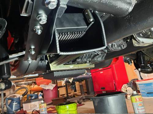

Themenstarteram 12. September 2020 um 17:46
Hallo, ich habe mir mal so Gedanken bezüglich des Ölkühlers gemacht. Dabei kamen mir ein paar Fragen auf, die ihr hoffentlich beantworten könnt.
1. Kann ich einen externen Ölkühler zusätzlich zum Serien Kühler betreiben, oder ist das Sinnlos da der Motor somit nicht mehr auf Betriebstemperatur kommt?
2. Den Serienmäßigen Kühler unter das Achsrohr setzen, bringt das mehr Kühlleistung durch den Fahrtwind?
Ich gehe davon aus, daß er im Gebläsekasten weniger gekühlt wird?
3. Muss ein Externer Ölkühler eingetragen werden?
4. Beim Serien Kühler regelt er den Durchlass über Druck?
Wenn ich einen externen dort anschließe mit Thermostat, sollte es doch gut Funktionieren?
5. Taugt der Externe Ölkühler Satz von CSP was?
Oder lieber nen anderen Kühler benutzen?
Bin am überlegen, ob ich meinen Motor im Winter bearbeiten soll auf 1775ccm und ner W100 Nocke ZV Solex 34. Deshalb externer Ölkühler mit Thermostat natürlich.
Sollte so auf 70/80 PS raus kommen, dazu würde ich Koni Dämpfer verbauen. Getriebe soll das AM vom 1300 bleiben, da überwiegend Stadtverkehr und AB auch max 120 kmh gefahren wird. (Kann man später falls Notwendig immernoch tauschen)
Mfg Snock

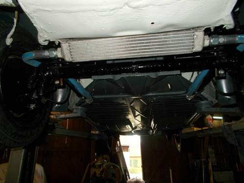

Hallo snock,
eine Frontölkühleranlage ist kein "Hexenwerk"! Sie besteht aus einem Frontölkühler, der Leitungsverlegung nach hinten und wird am Motor im Hauptstrom, als Nebenstrom oder per Full-Flow angeschlossen.
Das war´s!
Gruss.

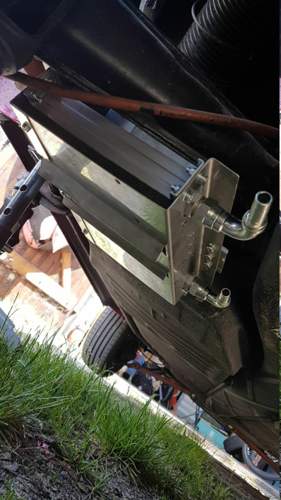

Also ist es egal wo ich ihn anschließe?
Frontkühler kommt eher weniger in Frage, da es ein Karmann Ghia ist, würde den unter die Achse montieren.
Du entscheidest selber, wo ein zusätzlicher Ölkühler platziert wird und entscheidest auch selber, wie du ihn in den Ölkreislauf des Motor´s einbindest.
Das sind alles deine Entscheidungen!!!!

So, es ist nun doch der Standart 1600 geblieben mit Weber Doppelvergaser.
Nun stellt sich mir die Frage, ob nicht ein kleiner Ölsumpf mit 1 Liter Volumen mehr Sinn macht als ein externer Kühler. Kosten technisch wäre das ja die günstigere Variante und eine etwas längere Warmlaufphase kann ich in Kauf nehmen.
Was ich genau wissen möchte ist, ob bei Dauerbelastung die Temperatur mit erweitertem Sumpf um x Grad reduziert werden kann, oder das Öl trotzdem wieder die Temperatur erreicht, nur hält etwas länger braucht.

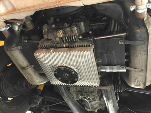

Ein kleiner Ölsumpf mit 1l mehr Volumen hilft nur wenig bei der Motorölkühlung und hilft hauptsächlich bei der Vermeidung von Öldruckverlust in Kurven.
An meinem Typ15 (Cabrio) habe ich einen zusätzlichen Ölsumpf angeschraubt und ein Ölthermometer zur Beobachtung installiert.
Nach einer Saison kann ich nur Gutes dazu sagen.
Bedingt durch die Öffnungen in der Motorhaube hat er kleine Nachteile zur Limo bzgl. der Luftzufuhr, weil diese einfach kleiner ist.
Bei normaler Überlandfahrt sind´s nie mehr als 90 Grad. Auf der Autobahn, die Kasseler Berge hoch, waren es schon mal 120 Grad. Mehr aber auch nicht. Von daher kann ich diese Lösung nur empfehlen.
Die anderen Vorteile wie bereits geschrieben mit eingerechnet. Einziger Nachteil: Die Bodenfreiheit wird eingeschränkt. Muss man eben inKauf nehmen.
Bei einem Zusazuölkühler musst du auch aufpassen, dass er nicht zuviel kühlt. Das hatte ein Kumpel mal. Da wurde das Öl nie wärmer als 60 Grad. :eek:
