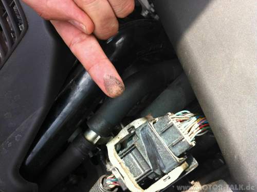

Als meine Frau gerade aus der Stadt kam hat der Subaru recht stark nach verbranntem Oel gestunken. Ich wollte dann mal den Stand kontrollieren und habe dabei im Motorraum die beigefuegten Bilder gemacht.
An der linken UND rechten Seite (also bei den Zylindern) ist alles von einem Oelfilm ueberzogen.
Die Front ist komplett trocken.
Jemand eine Idee woher das kommen kann?
Gruss!

Sieht für mich auch so aus, als verlöre er eher Öl statt es zu verbrauchen.

defekter Turbo und Schlauch undicht ?
Guten Morgen!
Habe heute mal mit Friedberg telefoniert. Alles deutet auch nach deren Meinung auf einen defekten Turbo hin.
Der total versaute Motorraum kommt sehr wahrscheinlich vom abgeflogenen Turboladerschlauch.

Sicher, dass das nicht das Motorraum-Wachs ist ..?
Dann wäre das ja vorher auch schon da gewesen, außerdem sieht das anders aus und hat eine andere Konsistenz. Nee, nee, das ist eindeutig Öl
Also wenn ich mir das vorletzte Bild anschaue, sieht das auf dem Stecker für mich aus wie Wachs... oder auf dem letzten Bild in den Rillen von den Well-Schläuchen... leicht grün kann man da auch noch erkennen.... so wars bei meinem auch.
In Verbindung mit Dreck, Sand, etc. ... und schön mollig warm im Motorraum... so wirken zumindest für mich die Bilder...

also eigentlich kann man überall den grün-Stich erkennen, wenn man mal genauer schaut. Auch da wo mit dem Finger gewischt wurde...
und richtig, das Wachs sollte von Anfang an da dran sein 😉
...da sind auch Öltropfen zu erkennen. Sicherlich verpampt sich das an der einen oder anderen Stelle mit Wachs. Jedoch ist an vielen Stellen so eine Tröpfchenbildung zu erkennen. Und wie gesagt, der TE hatte die Motorhaube ja des öfteren oben, da war das ursprünglich anders.
Also den Unterschied zwischen Wachs und Öl kennen wir hier schon 😉
