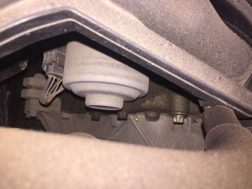

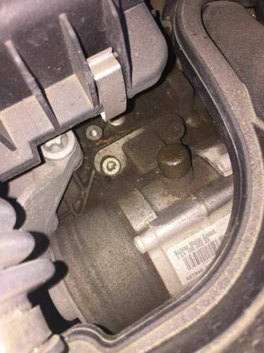

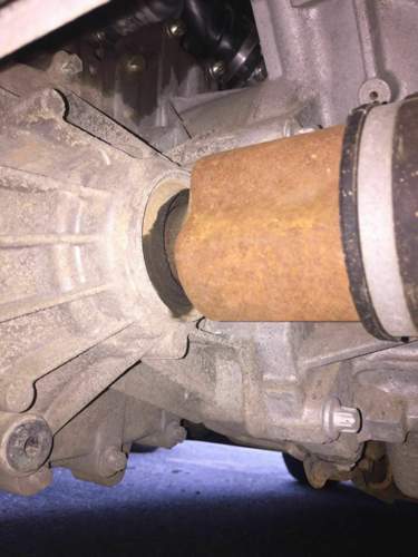

Hallo Leute,
Es handelt sich wieder um meinen smart fortwo 451 coupe mit 71 ps, baujahr 2008, 34500 km mit drei vorbesitzern.
Ich habe folgendes an dem auszusetzten:
1.
Beim beschleunigen ist von hinten ein rasseln zu hören. Das hört sich so an wie bei meinem golf 6, bei dem das ausrücklager an der kupplung defekt ist, bloß nicht so dolle. Ist auch nur beim anfahren von ca 15kmh bis 40 kmh leicht zu hören.
Weiterhin habe ich einen ölfleck zwischen getriebe und antriebswelle auf der rechten seite entdeckt. Siehe foto 1 und 2
Meine fragen: was könnten die ursachen sein? Muss ich die simmerringe tauschen?
Und könnte das zusammen hängen?
2.
Ich habe einen noch größeren ölfleck am stellmotor über dem getriebe entdeckt. Das öl schein an so einer kappe ziemlich frisch zu sein. Siehe foto 3.
Meine fragen: Was könnte die ursache sein? Kann ich mit trotz diesen feststellungen bedenkenlos lange fahren?

Das auf dem 1.ten + 2.ten Bild ist normal, war bei meinem mit km Stand 85.000 km genauso.
Das runde Kunststoffteil (dunkelgelb, nur draufgesteckt), ist so eine Art "Entlüftung" des Getriebes ... da entweicht im Laufe der Jahre etwas an Ölnebel. Aber unkritisch.
Das auf dem 3.ten Bild ist auch normal, da schwitzt etwas der Dichtring der Antriebswelle 😁.
Sei froh, es gab auch welche wo nach ein paar tausend km wechseln mussten.
Das Rasseln könnte von der Steuerkette kommen. Das solltest Du überprüfen lassen. Den Ölstand im Getriebe würde ich an Deiner Stelle einmal überprüfen, damit da kein Schaden entstehen kann. Die ölflecken an der Entlüftung ist normal, aber die an der Antriebswelle deutet auf defekte Simmerringe hin. Noch sind sie nicht vollkommen undicht, aber Du solltest Sie bei der nächsten Gelegenheit erneuern lassen. Du fragst, ob man mit diesen Fehlerzeichen noch bedenkenlos lange fahren kannst? Ohne die Steuerkette und den Ölstand zu kontrollieren und die Simmerringe zu tauschen würde ich nicht bedenkenlos lange fahren. Aber ich bin vorsichtig und schraube selbst. Wie lange Du persönlich bedenkenlos lange damit fahren könntest, kommt auf Deine Risikofreudigkeit an. Zumindest den Ölstand im Getriebe solltest Du sicherheitshalber überprüfen.
Steuerkette ist bei dem Motor eher unproblematisch. Ich denke eher ausrücklager aber das sollte sich mal jemand anhören.
Ölstand im Getriebe halte ich für absolut unproblematisch. Das ist so gut wie nichts was da verloren gegangen ist.
Der simmerring ist absolut nicht undicht! So minimal wie da etwas rauskommt wird es immer raus kommen!

Säuberst du die Antriebswellen jede Woche? Das Ding schwitzt nicht mal richtig!
Das abgegebene Öl wird vom Strassendreck gebunden ... Absolut nichts zu wechseln.

Wenn dieser Dichtring noch original aus Bj. 07 ist, geht der so schnell mit Sicherheit nicht kaputt.
Der Dreck sorgt in gewisserweisse dafür, das kein weiterer Dreck eindringt!
Eventuell hat Smart den so konstruiert, das bei Rotation der Dreck nicht in das Getriebe, bzw. Wellendichtring gelangt. (Solche Lösungen gibt es, nur zur Info.)
