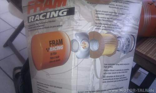

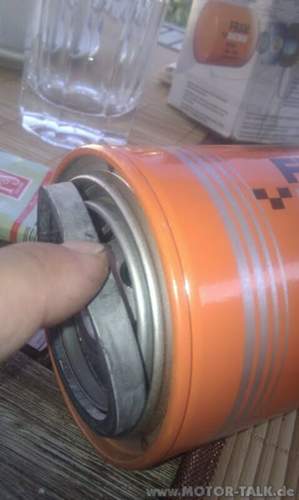

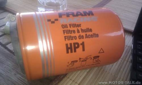

Ich hab mich mal bei meiner Filterwahl schlau gemacht:
Der Frahm HP1 ist von seiner Bauart eigentlich ein Hydraulikölfilter und bis fast 50 Bar ausgelegt. Das besondere an dem Filter ist, außer viel dickeren Wandungen und dem oben schon erwähnten Druckregelventil im Filter, dass der Dichtring von aussen komplett umschlossen ist und er so auch bei höherem Druck nicht weggedrückt wird - Im Gegenteil, je höher der Druck um so mehr wird der Dichtring an den Flansch gedrückt und um so dichter ist er...
Ich hab mir den Filter mal beim Kfz - Händler meines Vertrauens umschlüsseln lassen und selbst da war dann bei einem MANN Filter die Dichtung nicht vergleichbar aufgebaut - also ungeeignet...
Seit dem bin ich beim Frahm geblieben und hatte noch nie einen Hauch einer Undichtigkeit. auch wenn er ne Ecke teurer ist.
Ich habe mal ein Foto vom Filter rangehängt.
Bild-1
Bild-2
Bild-3
