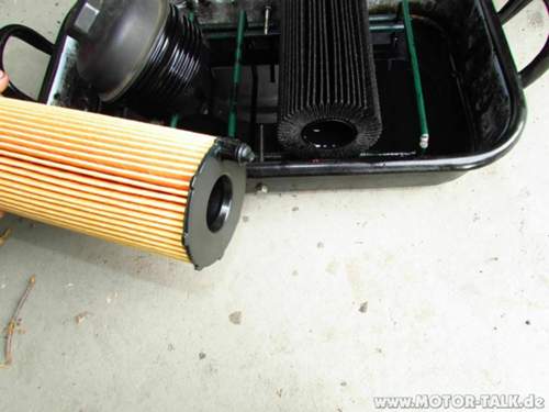

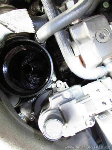

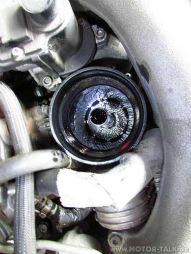

beim herausziehen der Ölflterpatrone ist das untere flache Kunststoffteil an der Stirnfläche mit dem Stopfen im Ölfiltergehäuse stecken geblieben. Also Sachen gibts 😮
Der Deckel ging auch schon so schwer ab dass ich dachte mir reisst gleich das Gehäuse auseinander. Wir haben den Audi seit ein paar Tagen.
Seitlich neben dem Gehäuse findet man zwei Halter mit entsprechenden Schrauben, ob man nach lösen das komplette Ölfiltergehäuse abnehmen kann ? Siehe Fotos.

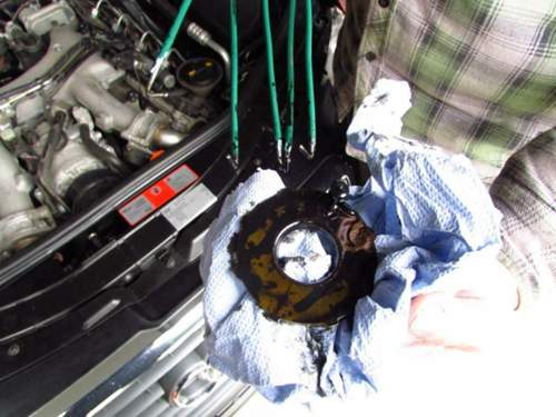

Der Filterboden ist draussen, ich habe ihn mit 4 Haken lösen können. Der Kleber ist von der langen Zeit regelrecht zerfressen worden.
Aber trotzdem Glück gehabt, Motor und Getriebe scheinen super in Ordnung zu sein, läuft wie ein Uhrwerk, Kette auch I.O., ansonsten auch kein Ölverlust, alles trocken, und der Auspuff und die Flexrohre super Zustand.
