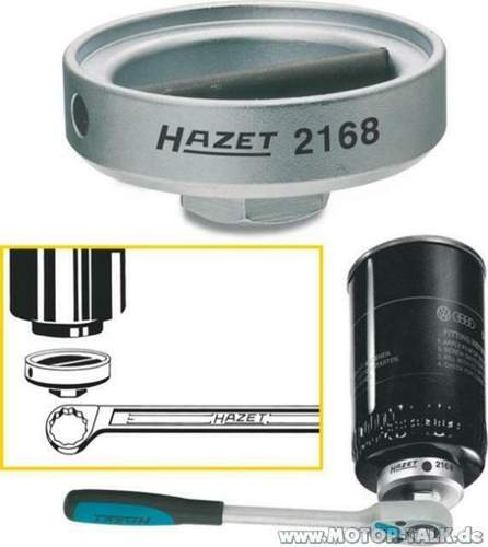

hat jemand eine gute idee wie man den ölfilter ohne grossen hindernisse abschrauben kann? hab heut schon 3 stunden probiert aber leider nit geschaft.das ist alles so verbaut ich komme nur schwer mit den händen an den ölfilter ran 🙂))

Zum Öl ablassen musst du eh die untere Motorverkleidung abbauen, dann kommst du auch von unten an den Filter, entweder du hast kräftige Arme oder das richtige Werkzeug. Es gibt Universal- Ölfilter-Demontierwerkzeug mit Kette oder Riemen, oder Aufsätze für die Ratsche, wenn du gar nichts hast kannst du mit etwas Geschick einen Keilriemen um den Filter wickeln und mit einer Zange so zusammen drücken das er maximale Reibung aufbaut und dann drehen, hab ich schon mal gemacht und hat recht gut geklappt. Damit dir kein Öl ausläuft, nach dem er locker ist eine Plastiktüte über den Filter tun und dann abdrehen, so bekommste nicht mal schmutzige Hände 😉

Ölablaßschraube im Ölfilterhalter rausdrehen und das Filtergehäuse leer laufen lassen.
Dann Deckel mit dem Filter rausschrauben.
Geht praktisch fast kleckerfrei auch ohne Plastiktüte.

Also was den Ölfilter anbelangt, kommt man da wirklich bescheiden dazu !
Aber mit einer Ölfilterkralle (siehe Bild) bekommt man den Filter recht einfach und "sauber" abgeschraubt.
Kauf Dir so ein Teil, alles andere endet in einem Ölbad und sauerei am Boden,.... - ich spreche da aus eigener Erfahrung.

...sowas da wäre auch eine Option, ist aber meiner Meinung nach zu teuer. Die Ölfilterkralle bekommst Du beim Forstinger, ATU,.... um ~20,- Euros.....
Hazet-oelfilter-schluessel-2168
Hi Alex
ja wird nix nutzn muss i ma doch das werkzeug dazu kaufen,schade das sie es so blöd verbaut haben.
