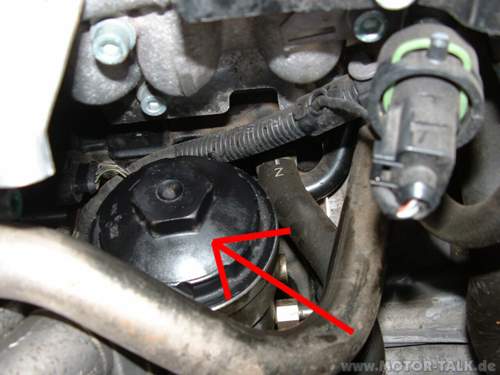

hat jemand von Euch den Ölfilter beim Touran 1,9 TDI (Model 04) schon mal selbst gewechselt?
Wenn ja, ist diese einfach?
- Wo sitz der Filter?
- Wie ist er zu wechseln?
Danke für Eure Antworten

Filter kannst du ohne weiteres wechseln, ist kein Problem.

Original geschrieben von rambo3000
Hallo liebe VW-Gemeinde,eine Frage an die Profis unter euch:
Kann man beim Touran den Ölfilter wechseln ohne das Öl abzulassen?
Danke an alle im Vorsaus
Rambotouran
Ja, es ist nur eine Filterpatrone (von oben eingesetzt)
Es wird kein Tropfen Öl fliessen ;-)
