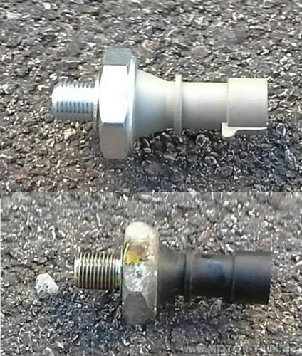

Ich fahre einen Opel Astra H Caravan. Motorcode Z16XER Wo sitzt bei diesem Motor der Öldruckschalter ?

Hallo.
Ist auch nicht so einfach zu finden wenn der versteckt eingebaut ist.
Und zwar befindet der sich hinter dem Klimakompressor am Motorblock.
Also Rippenriemen runter, 3 Halteschrauben vom Kompressor rausschrauben, dabei den Kompressor abhängen mit einem Draht oder Seil und beiseite drücken.
Genau und dahinter ist der Öldruckschalter.

Danke für die Info.Das habe ich nicht erwartet.Nicht zu fassen,wie verbaut der Z16XER ist.Normalerweise kommt man an den Öldruckschalter ohne Probleme dran.
Wird eigendlich ein Fehlercode ausgegeben,wenn der Öldruckschalter defekt ist ? Bei mir ist kein Fehler im Speicher.
Schlotte
Hallo.
Nein es gibt keinen FC.
Es geht nur die rote Lampe im Cockpit aus.
Gruß Werner
Ich habe mal die SUFU bemüht.Da gibt es 2 Fehlercodes.
P0520 Motor Öldruck Schalter/Sensor nicht im Sollbereich IPC (Instrument) C-018
P0520 Schalter/Sensor Motoröldruck Stromkreis offen IPC (Instrument) C-018
Bei mir ist dieses Klackergeräusch direkt nach dem Anlassen 2-3 Sekunden.So lange leuchtet die Ölanzeige auf und verschwindet dann.Das ganze passiert unregelmäßig.Meistens wenn mein Astra längere Zeit (1-2 Tage) gestanden hat.Aber auch dann nicht immer.

Hallo.
Habe mal gerade nachgeschaut.
Es ist wohl so das die MSTGin Verbindung mit dem CAN Bus einen Fehler ausgeben.
Wechsel mal den Öldruckschalter und schaue Dir mal das Kabel an, nicht das es gebrochen ist oder irgendwo scheuert.

Hallo
Muß man dann nicht vorher das Öl ablassen ?.Der Öldruckschalter sitzt ja sehr tief.

Hey Allerseits
Statusbericht:
Ich habe den Öldruckschalter vor 3 Tagen gewechselt.Bis jetzt ist der Fehler noch nicht wieder aufgetreten.Ich werde mich in ca. 4-5 Wochen nochmal melden.
Schlotte 18
Der Fehler ist sporadisch wieder aufgetaucht.Da aber kein Fehlercode hinterlegt ist,werde ich erstmal nichts unternehmen.

Hallo.
Hier mal ein beitrag von mir mit T.Nr. der Öldruckschalter und Farbe des Schalters.
http://www.motor-talk.de/.../...mukken-beim-anlassen-t4811534.html?...
Lieber tauschen als Öl im Kabelbaum. Wenn man es merkt ist es meistens zu spät, denn dann ist das Öl im Kabelbaum bzw. Motorsteuergerät. Denn die Stecker sind so gut abgedichtet, das sich das Öl in den Kabelbaum drückt.
