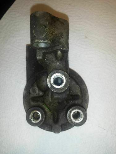

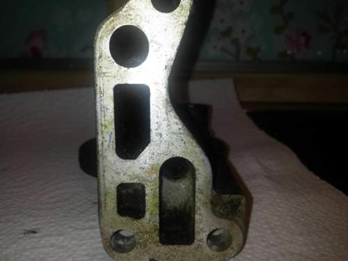

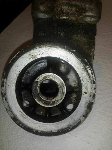

Werd morgen mal den Ölfilter tauschen. Vielleicht ist der eine Sensor vor und der andere nach Ölfilter?!
Wobei der Druckverlust schon recht groß ist?
Ich tippe hier auch eher auf einen verdreckten Ölfilter, da dieser als einziges die beiden Öffnungen trennt
Es wird aber auch eigentlich nur an einem Anschluß gemessen.
Meines Wissens nach an dem der sich am weitesten oben am Motor befindet.
Also am Zylinderkopf.
Stimmt, Künne hat Recht: Der Drucksensor, der dem Motor am dichtesten ist, liegt hinter dem Ölfilter. Die beiden anderen Bohrungen sind davor. Das erklärt auch den Druckunterschied von 2.5bar, die das Bypassventil im Ölfilter benötigt, um den verstopften Filter zu umgehen...
Der Filter muss wirklicht total dicht sein, so einen extremen Fall habe ich noch nie gesehen :-o

Hallo nochmal.
Hab gerade erst die Bilder des Ölfilterträgers gesehen.
Die sind ja wirklich klasse. Vielen Dank dafür.
Ich hab mir heute einen neuen Ölfilter gekauft und direkt eingebaut.
Vor dem Umbau habe ich eine Messung gemacht und danach.
Hab jetzt ca. 5,3 bar. Also knapp,2,5 bar mehr als mit dem alten Filter!!!
Scheinbar war der Filter wirklich zu.
