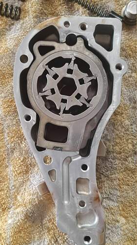

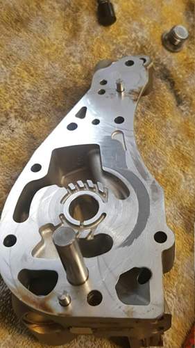

Hallo Driver Jörg .
Ich fahre e91 318i BJ 2010 mit dem Motor N43b20a. 120000km.
Habe auch Problem mit Öldruck. Kommt Fehlermeldung 30C1Öldruck statisch. Habe bereits viele Teile erneuert, Ölpumpe zerlegt aber keine Auffälligkeiten gefunden ausser paar Druckstellen. Immer wenn Motor auf 90grad Öltemperatur kommt und man nach der Fahrt anhält kommt die rote Kanne an. Nockenwellenlager zeigen kein Verschleiß. Sind diese Metallsiebe auf Seite der turbolader, Kettenspanner die du beschrieben hast bei allen Motoren verbaut? Was haben die für Funktion?
auf Bild 2 (vielleicht täuscht der Verschleiß auf dem Foto aber) ist ja der "Deckel" zu sehen. Ich würde spontan sagen, dass die Ölpumpe völlig fertig ist, wenn die Einlaufspuren dort so massiv sind wie es aussieht. Da geht bei heißem niedrigviskosem Öl der Öldruck flöten.
Zieh mal die Flügel (Bild1) mit einer Zange raus und schaue sie dir genauer an. Würde sagen die sind fertig.
.jpg
Die druckstellen sind keine 0,01mm tief. Sieht nur so aus. Es gibt dort noch ein Kolben mit Feder, ist aber leichtgängig.
Wenn die Pumpe so aussieht und doch verschliessen sein sollte, warum dann die Meldung Öldruck zu niedrig nur beim anhalten und nicht während des Fahrens erscheint. Die Flügel der Pumpe saßen ohne Spiel im Sitz und die Pumpe ließ sich gut drehen.
Ich dachte ehe dass nicht zu dünnflüssige Öl das Problem ist wodurch Öldruckabfall entsteht, sondern ehe durch Wärmeausdehnung dass da was klemmt. Oder Software Problem dass ausschließlich beim anhalten Fehler kommt.
