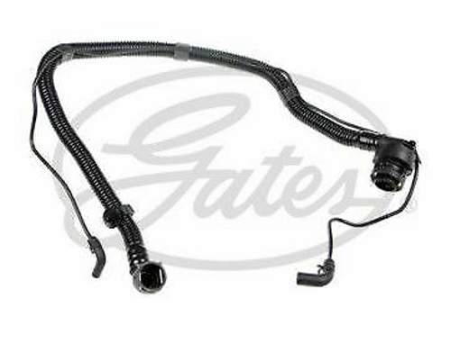

Mich beschäftigt noch eine Sache:
Wenn dort das Ventil fehlt, warum geht der Ladedruck dann in das Kurbelgehäuse, wo er doch auch über den langen Schlauch einfach Richtung vor den Turbolader entweichen könnte
Dort, wo dieser Schlauch in den Ansaugtrakt geht, gibt es so ein 5cm großes schwarzes rundes Ding. Ist das ein Sieb oder ein Ventil? Wenn Ventil, wäre mir klar, warum mein Experiment nicht funktioniert hat.
Wie heißt der Schlauch, der vom Ansaugtrakt den Blowby vor den Turbolader transportiert? Und wie heißt das runde Teil dort? Ich möchte mir das im Internet anschauen.
Die Tatsache, dass es kein Werkstättenhandbuch mehr gibt, macht mich RASEND! 😠
Der Knubbel rechts - was ist das. Und das Kabel?
Kurbelgehaeuse-entlueftung-schlauch-bz
kabel? unterdruckrohr.
ICH BRAUCHE WIRKLICH RASCH EINE INFO HIER!
Das Auto steht in der Werkstätte und ich muss eine Entscheidung fällen, was dort repariert wird oder nicht.
Den Ansaugtrakt zu tauschen ist vielleicht unnötig teuer.
Vielleicht kann man die Stelle dort reinigen?
Und die Frage, warum der Blowby nicht durch den Schlauch der Kurbelgehäusentlüftung richtung "vor Turbolader" entweicht, ist auch nicht gelöst.
