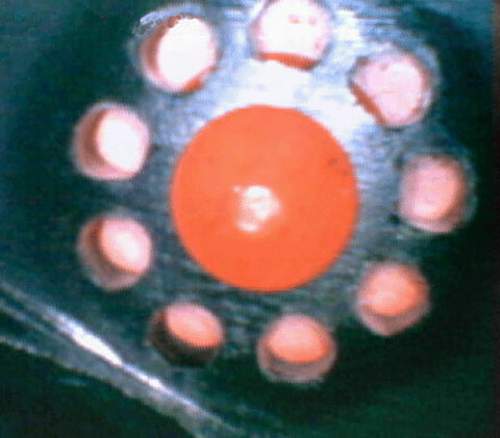

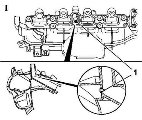

Ich verstehe den Aufbau dort nicht und deshalb kann ich mir dieses Detail auch nicht richtig vorstellen. Du machst so tolle Bilder. Kannst Du vielleicht etwas skizzieren? Ich habe in Netz recherchiert und echt nichts gefunden - außer Fotos mit den orangenen Nippel. 🙄 😉
Bild1 so sieht es sauber aus
Bild2 skizze
Bild3 so in etwa sieht das Pilzventil aus
Vielleicht haste jetzt ne Vorstellung wie das funzt.

Bild 2 ist Spitze! Jetzt verstehe ich vollkommen, vielen Dank! Wo hast Du dieses tolle Bild her?
Der Kumpel hat mit Lampe und Spiegel reingeschaut und auch mir gezeigt: dort war alles kohlrabenschwarz und klebrig. Nippel konnte ich keinen erkennen.
Wenn das Ventil dort dauerhaft sperrt, weil der ganze Knick dort verstopft ist, dann kann dort kein BlowBy raus, und der kommt dann bei Lastbetrieb über die Dichtungen raus.
Ich frage mich gerade, wie Opel das Ventil dort hinein bekommt. Ist ja rundherum ein geschlossener Teil.

Das ist der Grund wieso die komplette Ansaugbrücke gewechselt werden muss wenn das Ventil fehlt.
Das gleiche beim Ventildeckel wenn die Membran defekt ist.
Momentan ist dort alles tiefschwarz verklebt. Ich kann nicht erkennen, ob es da ist oder nicht.
Mir scheint: zuerst Steuerkette zu weich, dadurch zuviel BlowBy, dadurch zuviel Öldreck beim Pilzventil. Irgendwann Stelle dort verstopft, seitdem Öldampf überall, wo er rauskommen kann.
