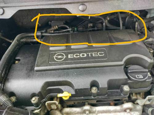

Hallo!
Meine Motorabdeckung oben ist ölig und die Kabel und Schläuche dahinter auch - aber so, dass teilweise Tropfen hängen.
Der ARBÖ-Techniker konnte auf die Schnelle die Stelle nicht finden, evtl. war der Messstab nicht ordentlich drinnen. Der Öl-Nachfüll-Deckel war fest montiert. Öl-Stand war 2/3 voll.
Ich muss jetzt eine Motorwäsche machen lassen und dann schauen, wo das Öl herkommt.
Ich fahre mit dem Auto viel Kurzstrecke (deswegen habe ich ja keinen DPF-Diesel-Wagen gekauft), und der ARBÖ-Mann meinte, dass sich beim kalten Motor Wasserdampf bildet, den es mir dann bei der Motorentlüftung rausdrückt... wo ist die? Kann da was dran sein, dass dort ein Sieb verstopft ist oder so?
LG, Schlaumy

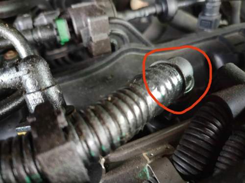

Hab gerade ein interesssantes Bild im Netz gefunden - kann mir das mit der Brücke jetzt besser vorstellen.

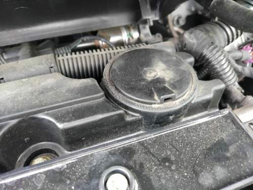

Und hier sieht man die Membran am Ventildeckel...
Ich komme den Dingen immer näher. Wie kann ich die Funktion der Membran prüfen? Welche Funktion hat die Membran?
Finger auf das Loch im Gehäuse drücken ,es darf keine Luft raus oder rein gehen.
Eigentlich ist es das Kurbelgehäusedruckregelventil (kurz Membranventil),der Name sagt dir alles.
Es soll den Druck im KG regeln ,der immer bei +- 0,1bar liegen sollte ,eher weniger.
Luft rein und raus lassen, aber keine Fremdkörper. Wie die Membran bei alten, mechanischem Festplatten.
Ich dachte schon, ich stecke einfach einen Luftballon auf den Stutzen vom Ölmessstab...
Ich habe mir das angeschaut. Das Membran Ventil und das Umfeld ist trocken und staubig. Test mit Finger werde ich machen.

Sieht in Ordnung aus. Wenn das Ventil verstopft ist, wird es aber wohl gleich aussehen....jpeg
Den Schlauch hier konnte ich nicht abziehen. Sitz fest und es gibt kaum Platz dort.jpeg

Das Loch hat nur die Aufgabe die Membran mit atmophärischem Druck zu unterstützen,da ja meist Unterdruck herrschen sollte auf der Unterseite der Membran ,auch bei Teil-Volllast.
Da kommt das Pilzventil ins Spiel ,ist das defekt, kommt bei Teillast kurzfristig Ladedruck auf die Membran.
Auf Dauer wird sie das nicht aushalten.
So zumindest meine Einschätzung.

OK, ich mach jetzt dann den Test mit dem Finger beim Membran-Ventil und ich probiere das mit dem Luftballon aus. Bin neugierig....
Luftballon hat nichts gezeigt, konnte den dort nicht luftdicht verbinden. Finger beim Loch der Membran hat nichts bewirkt, habe auch nichts gespürt. Hab mich auch nicht getraut, dort zb Spucke hin zu tun. Möchte die Membran nicht ruinieren, wenn sie doch funktioniert.
Pilzventil kaputt: https://images.app.goo.gl/cuLHTubooFB9NqnW8
Pilzventil iO:
https://images.app.goo.gl/ZgykkiUSkE3jygDMA
Besagter Nippel des Pilzventils:
https://images.app.goo.gl/gW3dGqDdot8MiZDT9

Du sagtest du hast keine Luftbewegung am Membranloch festgestellt ,bist du ganz sicher?
Brauchst ja nur mal mit Zigarettenrauch oder ne Plastikfolie vor halten,wenn die angesaugt und zerstört wird ist die Membran ko.
