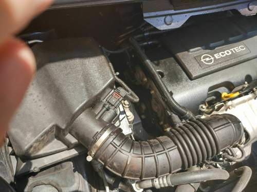

Hallo!
Meine Motorabdeckung oben ist ölig und die Kabel und Schläuche dahinter auch - aber so, dass teilweise Tropfen hängen.
Der ARBÖ-Techniker konnte auf die Schnelle die Stelle nicht finden, evtl. war der Messstab nicht ordentlich drinnen. Der Öl-Nachfüll-Deckel war fest montiert. Öl-Stand war 2/3 voll.
Ich muss jetzt eine Motorwäsche machen lassen und dann schauen, wo das Öl herkommt.
Ich fahre mit dem Auto viel Kurzstrecke (deswegen habe ich ja keinen DPF-Diesel-Wagen gekauft), und der ARBÖ-Mann meinte, dass sich beim kalten Motor Wasserdampf bildet, den es mir dann bei der Motorentlüftung rausdrückt... wo ist die? Kann da was dran sein, dass dort ein Sieb verstopft ist oder so?
LG, Schlaumy

Ich habe mir das heute angeschaut. Der Ölnebel ist ja hauptsächlich in FR rechts ausgetreten. Zwischen Motorblock und Luftfilterkasten war alles ölig und eben nach hinten hin zur Dämmmatte.
Das Öl ist beim Sievering ausgetreten und auf die sich drehende Riemenscheibe geronnen , die dann den Nebel erzeugt hat.
Klingt für mich plausibel...

Die Geschichte ist leider noch nicht aus - ich habe jetzt eine Motorwäsche machen lassen bei der großen Überprüfung. Ist alles ohne Problem durchgegangen.
Mache nach 2 Tagen die Motorhaube aus - sieht die Stelle dort aus wie vorher. Das Problem ist nicht weg, und mir scheint es wird sogar schlimmer.
Ich kann nicht sehen, wo da auf der Oberseite das Öl austritt - es scheint wirklich oben im linken Bereich des Ventildeckels zu sein.
Die linke Seite des Motors (von vorne gesehen) ist trocken - zumindest scheint es so. Die linke Motorhalterung sieht trocken aus. Ich kann die Stelle ganz gut eingrenzen, wo das Öl austritt, aber weil ich den Motor mechanisch nicht kenne vom Aufbau her, kann ich nicht sagen, wo es genau herkommt.
Meine Frage ist: Wie kann es zu so einem sprühartigen Ölaustritt kommen? Herrscht im Kurbelraum ein Überdruck? Ist da irgendetwas anderes kaputt und es bläst einfach bei einer Dichtung raus, weil der Druck im Kurbelraum zu hoch ist?
Ist stelle auch mal ein Foto dazu.
Lg, Schlaumy

Oft gehts ja um diese Membrane für die Entlüftung im Ventildeckel, welche gerne kaputt geht. Wurde diese schon erneuert ?
Hab ich dir doch schon geschrieben ,wenn das Pilzventil nicht repariert wird ,dann wirste immer wieder einen öligen Motor kriegen.
@Kodiac2 schrieb am 23. Juni 2021 um 12:52:49 Uhr:
So wirds wohl sein !
das ominöse pilzventil. habe noch nie ein kaupttes gesehen.
Das wirste auch nicht sehen,das ist schon durch den Auspuff.
Nein ,das ist nur ein Silikonteil in pilzähnlicher Form das durch die Wandung geklipst wird.
Ich vermute das wenn das Regelventil der Entlüftung defekt ist der gezogene Unterdruck so stark ist das er das Pilzventil aus seiner Halterung zieht.
Dann haste im Standgas hohen Unterdruck im Gehäuse(Zwitschern) und bei Teillast starken Überdruck vom Turbo,
der drückt dir dann das Öl aus allen Ritzen.

Sonst ganzen Ventildeckel tauschen lassen. Nicht ganz günstig aber soweit ich weiß kann der FOH die Membrane darin nicht einzeln tauschen, nur im Ganzen. Das würde eher eine ambitionierte freie Werkstatt hinbekommen.

Hinter dem Ventideckel den dicken Schlauch abmachen und reinschauen.
Ich hoffe, dass ich das schaffe - ich hab das demnächst vor, wahrscheinlich morgen - aber beim Zafira C ist dort fast kein Platz - ich weiß nicht, ob ich mit den Händen dort hinkomme.
Und das andere Foto - zeigt das den Ventildeckel von INNEN? Und dass dort das Ventil fehlt?
Dann müßte ich tatsächlich den Deckel tauschen lassen.

Wenn du das Pilzventil suchst, das sitzt im Ansaugkrümmer,nicht im Deckel.
Aber auch der muss komplett getauscht werden.
Allein Material für beides original um die 800€ .
OK, was also soll ich der Werkstätte sagen? Was gehört konkret gemacht. Ich probiere es mal so. Bei mir ist ja auch die Steuerkette locker - hab im Fehlerspeicher stehen, dass das Gemisch zu mager ist. Liegt an den falschen Steuerzeiten der Ventile durch die lockere Kette.
Mit der Kette bin ich dann auf 2000€ inkl. Arbeitszeit.
