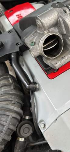

ich habe hier einen SLK R170 230 Kompressor 1999.
Ich suche nach diesem kleinen Schlauch, welchen wir auf dem Bild sehen können. Er geht vom Ölabscheider ab und dockt am Motor oben wieder an. Unter dem Schlauch ist noch ein Abzweig, wo man einen kleineren dünnen Schlauch verbinden kann. In verschiedenen Foren und in meinem Teilekatalog wurde ich leider nicht fündig.
Vielleicht könnt Ihr mir da weiterhelfen.
Ich danke euch schonmal für eure Tipps.
Viele Grüße
2 Antworten
Volllastentlüftung (Kurbelgehäuseentlüftung): A1110181682
Vielen Dank für die Hilfe. Top!
