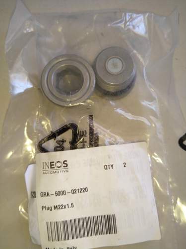

Bei M22x1,5 ist mir eingefallen, dass ich sowas öfter in der Hand hab. Die Marke ist leider nicht ganz sooo gängig, aber immerhin mit magnetischem Einsatz. 😉
Vielleicht gibt's bei dir in der Nähe ja einen Ineos-Vertriebspartner...

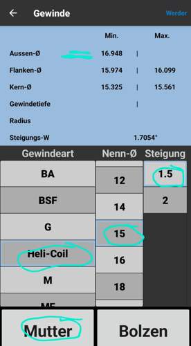

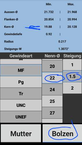

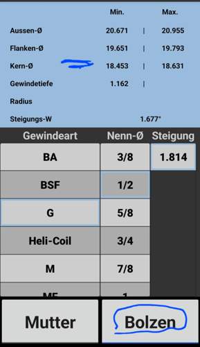

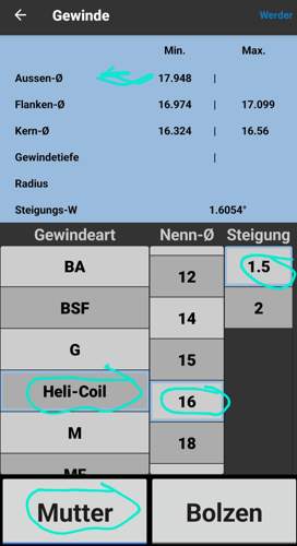

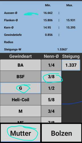

sodele - leider keine so gute Nachricht.
Die Schraube dürfte eine schon stark abgenutze BSP 3/8 -19 sein. Das Innengewinde in der Ölwanne besteht aus einem Helicoil, der bereits "aus der Spur" ist. Damit ist der bereits "geschnittene" Materialkanal größer als 16,66 mm. Bei 16,66mm könnte man vermutlich recht gut M20 mit Kerndurchmesser 17,3 bohren. Leider beansprucht der Helicoil auch noch Material. Ich habe nichts über BSP Helicoil Außendurchmesser gefunden. Das Nachbohren eines solchen Helicoils in Aluminium und Einsetzen eines neuen Helis macht wohl keinen Sinn? Die Verschraubung benötigt halt Druck auf den Dichtring. Ich habe es mit Teflonband und einer dünnen Fiberscheibe versucht. Es ist nicht dicht.
@rosi03677 was ist deine Meinung dazu? Du scheinst ja fit zu sein, was die Maße angeht. Bei M20 kommt die Bohrung halt auch 2mm weiter nach unten und wird die Boden der "Ölwanne" ankratzen. Die Ölwanne kann nur bei zumindest angehobenen Motor abgenommen werden und mach dann sicher beim Abdichten der Welle Probleme.

@rosi03677
Deine Tabellen sind super. Kannst du bitte noch die Helicoil- Daten für BSP G 3/8-19? Der Helicoil hat sich ja bereits eingeschnitten, sein Gewinde ist eventuell sogar schon etwas angegriffen und es wäre interessant, ab welchem Maß wieder mit "vollem" Material zu rechnen ist. Es wäre gut wenn es am Schluss ein Standardstopfen mit Hex-Kopf wird. Inbus, Torx und Kreuzschlitz am Oldtimer gehen gar nicht oder nur mit Augen zu. Dann muss wohl auch passender Senker und Dichtring für die Dichtfläche gefunden werden.
