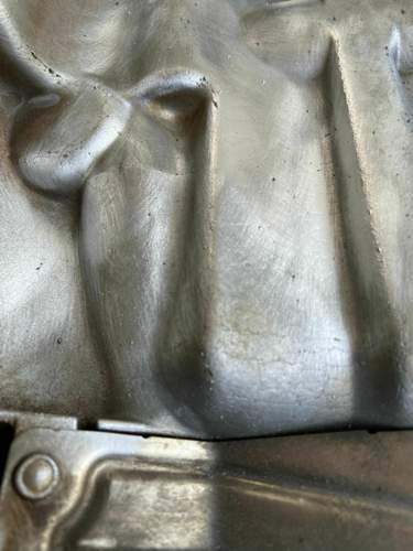

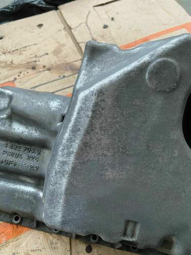

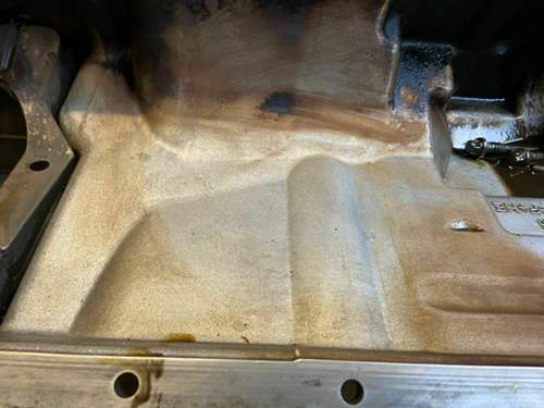

Hallo miteinander, habe hier eine Ölwanne die ich von Ölverkrustung befreit habe. Daraufhin sah und fühlte ich viele Unebenheiten in der Wanne. Sieht aus wie Auftrag, also ob das Gießen mit einer verschlissenen Form stattgefunden hätte, beunruhigt mich jedoch ein bisschen, nicht dass es doch mechanisch zugefügt wurde ...
Habe bei den Ölwannen nie so genau hingeguckt.
Da es „eh“ Aluminium ist, kann ich hier eher entspannt bleiben oder eher nicht?

Sieht aus wie ein schlechter Guss, aber wenn alles dicht ist …
Wieso schlechter Guss? Für ein Massenprodukt das im Minutentakt aus der Sandform oder Kokille kommt, eben noch Dichtflächen bearbeitet und fertig, sieht das normal aus.
Schon mal Getriebegehäuse uÄ von innen gesehen? Oft nicht viel anders.

"Vorkommen kann" würde ich nicht sagen.
EIn so wenig sensibles Bauteil wie eine Ölwanne wird mit folgender Maßgabe gefertigt:
So billig wie irgendwie möglich und su gut wie unbedingt nötig.
Das Ding muß das Öl davor bewahren auszulaufen und den Kurbeltrieb vor einer gewissen mechanischen Beschädigung schützen.
Oft genug nimmt man mittlerweile Plastik. Früher war es oft ein Formteil aus Blech.
Für das was es tun muß, ist dein Teil gut genug.
P.S.: Warum hier jemand nach Typ und Baujahr fragt erschließt sich mir auch nicht.
Spielt keine Rolle für die Fragestellung.
Wenn es vom Traktor ist, vom Magirus Deutz oder von einem hochwertigen Fz. würde es einen Unterschied machen. Für mich.
Die Kügelchen am Guss sind keine schöne Arbeit. Ich nehme an die Wanne sie außen besser aus. Warum wohl?
Scheint normal, hab ich bei anderen Herstellern auch genau so gesehen und mir nie Gedanken drum gemacht.
Solange wir uns über die Innenoberflächenbeschaffenheit unserer Ölwannen Gedanken machen, ist das ein Zeichen dafür, wie problemlos und wenig Wünsche offen lassend unsere heutigen Autos doch geworden sind. ;)

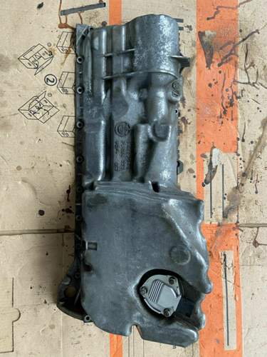

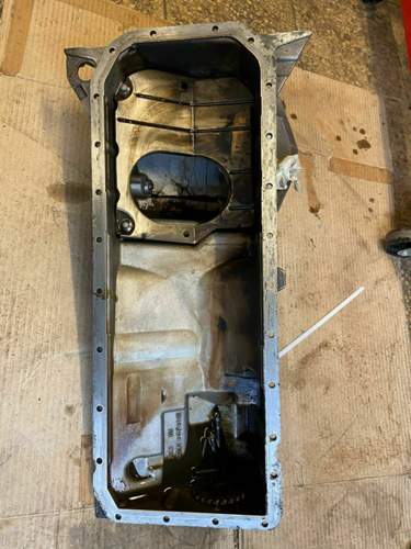

Das ist die Wanne in ihrer Gesamtheit. Ich hatte erst Bedenken da sie zu einem Pleuellagerschadenmotor gehört hatte. Nach dem ersten Reinigungsdurchgang sah ich eben die innere Beschaffenheit und fuhr mit einem Magneten drüber, blieb aber nichts daran hängen, deshalb fragte ich hier nach.
Es ist zwar ein recht dicker Guss, sieht aber nach einer eher schlechten Charge aus, wobei ich nie so genau hingeguckt habe wie hier.

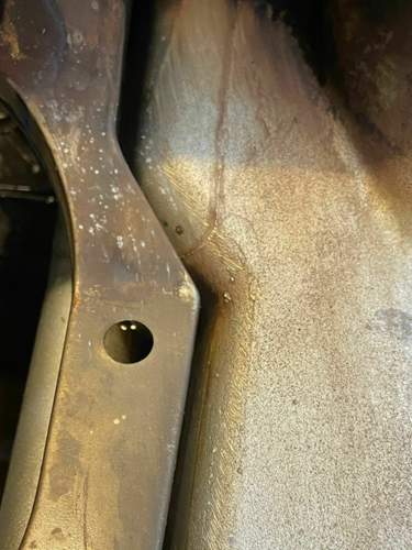

Man sieht das auf dem Foto schlecht, aber hat die Wanne Aufsetzspuren und ist mal geschweißt worden?

Sah wohl nur so aus. An der Stelle ist eh eine Versteifungsplatte bei vielen e46 Modellen
Ventildeckel aus Aluguß sehen innen auch nicht schöner aus. Habe auch schon Zylinderköpfe gesehen, deren Oberseite hier beim Oberflächenfinish mithalten könnte.
Immerhin werden die Späne zurückgehalten :-)
