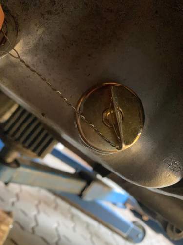

Welche Möglichkeiten hat man, wenn sich die Ölablassschraube nicht mehr anziehen lässt? Gibt es dafür Einsätze wie bei Zündkerzen? Was geht ohne Abnehmen der Ölwanne?

Je nach Material der Ölwanne könnte man versuchen von innen eine Mutter einzuschweißen...ist natürlich mehr Arbeit...aber dann ist für ewig Ruhe.

Nach D wird nicht geliefert aber nach UK. Ein Freund springt ein. Ich bin gespannt ob es überhaupt passt und ob man das Teil auch wieder herausbekommt wenn es erst einmal drinsteckt .😁
Sollte das funktionieren ist es eine temporäre Lösung bis die Ölwanne mal runter muss. Geht bei dem Fahrzeug nicht ohne Motorausbau. Es ist nicht der MG-TD.
Das Teil passt und ist dicht. Es lässt sich auch mit etwas Fummelei wieder herausziehen.
