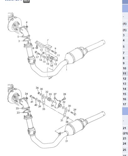

Und wieso meinst du das du keinen Oxi Kat hast ?
Laut ETKA hast du aber einen
Tdi
Natürlich hab ich einen Oxi Kat. Ist ja ein Euro 3 Diesel.
bloß eben keinen Dpf. Und so wie ich es gelesen hatte, war es fast immer das nacheinspritzen für die Regeneration die Diesel im Öl verursacht hat.
