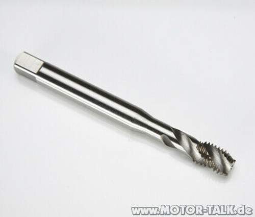

Der Gewindebohrer sollte so aussehen , ist ein Sacklochbohrer !
Und vergess das Wendeisen nicht für den Gewindebohrer einzuspannen !
nimm deinen Stehbolzen mit--ist vllt englisches withworth(zoll) gewinde--mit Gewindelehre (Gewindefeile) prüfen??

Die bei der Werkstatt meinten, für Helicoileinsätze bräuchte man unbedingt den entsprechenden Gewindebohrer weils mit der Übergröße genau passen müsste. Nen Einsatz wollten die aber natürlich auch nicht rausrücken, NATÜRLICH nicht.

Hab' auf ner guten seite eine ausführliche Anleitung zum Gewindebohren und Helicoil einsetzen gefunden. Bräuchte dann aber auf jeden Fall, den passenden Bohrer (ist nämlich tatsächlich für eine M8-Reparatur genau 9,62mm), Schneidöl, das Ding zum reindrehen der Spirale uswusf.
