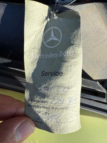

ich habe eine Frage an die, die den A35 V177 fahren. Ich habe gestern gesehen das der Öl stand auf Minimum ist, ich wollte jetzt 1L nachfüllen jedoch weiß ich nicht genau welches. Es kommen 2 in Frage : Castrol EDGE OW-20
LLIV oder Liqui Moly Top Tec 6600 OW-20? Oder verwendet ihr ein komplett anderes?
Im Anhang steht leider nicht von welchem Hersteller.
Bild #211560114
15 Antworten
Zu Nachfüllen sollte das egal sein. Gleiche Freigabe, passt schon.
Hier findest du die Auflistung, aller freigegebener Öl Lieferanten zur vorgegebenen MB Öl Spezifikation 229.71
https://operatingfluids.mercedes-benz.com/sheet/229.71

Hier findest du die Auflistung, aller freigegebener Öl Lieferanten zur vorgegebenen MB Öl Spezifikation 229.71https://operatingfluids.mercedes-benz.com/sheet/229.71Grußwer_pa
Das ist super. Vielen Dank Laut der Liste sind beide freigegeben. Wie schon erwähnt es ist nur zum nach kippen der Service wird bald eh Anfang nächsten Monat gemacht.

Mein CLA35 von 23 hab ich absichtlich noch als Vormopf bestellt. Der darf noch richtiges Öl. Mittwoch hat er Mobil 1 ESP X4 0W40 bekommen. Davor war Ravenol VSW 0W30 drin, davon hat er aber etwas verbraucht (1l auf 15tkm.). Freigabe 229.52. Freigegeben sind MB229.51/52/61/71/72.
Die Info Mopf oder vor Mopf ist bei der Frage nicht unwichtig, da der Mopf A35 mittlerweile auch nach dem 0W20 Fusel verlangt wie der A45. Beim vor Mopf A35 ist die Auswahl noch deutlich größer.
