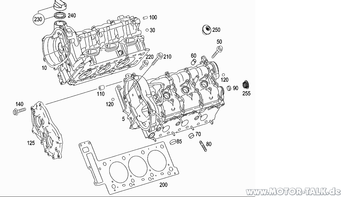

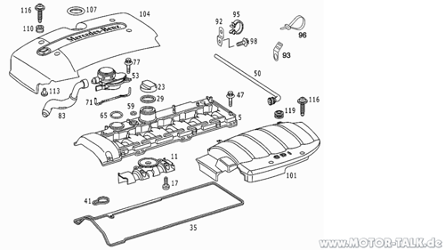

Hi...
es hört sich so an als ob bei dir das Teil Nr. 11 fehlt.... siehe Foto
ist bei dir mal die Ventildeckeldichtung getauscht worden..?
Gruß Jack
Zyllinderkopfhaube
Bei mir nicht, aber ob der Vorbesitzer keine Ahnung.
MfG
hi...
wenn du in die öleinfüllenöffnung schaust sollte da nur ein Loch von ca. 1 - 1,5 cm zu sehen sein...
durch den das Öl langsam in den Motor fließt... und du dürftest die Nockenwelle nicht sehen können ...
wenn ja fehlt das teil bei dir....
Gruß Jack
Der 280er ist ein Benziner mit Obenliegenden Nockenwellen. Schraub den Deckel mal auf und guck hinein da wirst du diese entdecken .... und da sich diese bewegen ist es logich das sich Öl was sich daran befindet weggeschleudert wird. Darum ist ja auch der Deckel drauf 😉
@Jack dein Bild ist von einem 4 Zylinder Diesel ... der wird wohl kaum Baugleich mit einem V6 Benzinmotor sein
hi...
ja sorry habe es gerade gesehen ..
das müsste dann so aussehen.... siehe Bild
Danke @ruckzuck91 hatte es schon bemerkt.... die Zeichnung die ich zuerst gesendet hatte ist von meinem 270er
Zyllinderkopfhaube
Der Jack schein das EPC auf dem Rechner zu haben 😁
