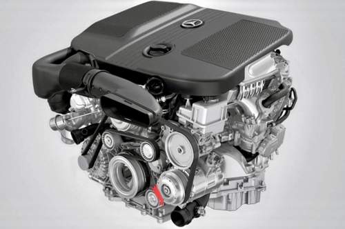

Mein Wagen stand über die Feiertage auf seinem Stellplatz.
Heute ist mir ein kleiner Fleck aufgefallen nachdem ich mich umgeparkt habe.
Beim Öffnen der Motorhaube ist mir aufgefallen das, wenn man vor dem Wagen steht, es rechts unten feucht ist.
Ich habe es auf dem Foto entsprechend markiert.
Bin mir nicht sicher ob sich um Öl oder Kühlwasser handelt was sich mit dem schmutzigen Motorblock dunkel färbt.
Könnt ihr mir sagen was es sein könnte?
C200 CDI OM 651 11/2011 216000 km
Liebe Grüße
OM 651

Kuhlwasser vom Wasserpumpe, Pumpe läckt durch die Achsendurchführung? Wurde es bereits einmal getauscht?
@MattiK schrieb am 28. Dezember 2022 um 18:05:18 Uhr:
Pumpe wurde vor fast 2 Jahren getauscht.
Liebe Grüße
Zeigt das KI denn Kühlmittelstand zu niedrig an?
Wenn es sich um Kühlwasser handelt, sollte der Verlust angezeigt werden. Schon bei relativ geringem Verlust.
Wahrscheinlich ist es Öl wenn es den Motorblock schwarz färbt.
Es ist höchstwahrscheinlich der ölkühler denn der sitzt dort und ich musste meinen schon austauschen.
Ist ein bekanntes Problem das die undicht werden. Geh trotzdem in eine Werkstatt und lass es dir bestätigen.
Ölkühler kostet ca. 120€ im Netz.
In eine freie Werkstatt würde ich dafür 200-300€ bezahlen für den Einbau.
@Peternita schrieb am 28. Dezember 2022 um 21:06:52 Uhr:
Bis jetzt noch keine Meldung im KI.
Dann wird das Problem an Öundichtigkeitl liegen. Bei 100/200 ml Wasserverlust kommt schon Meldung.
200ml Ölverlust kommt keine Meldung, aber man kann es Deutschlicht an Verunreinigung sehen.

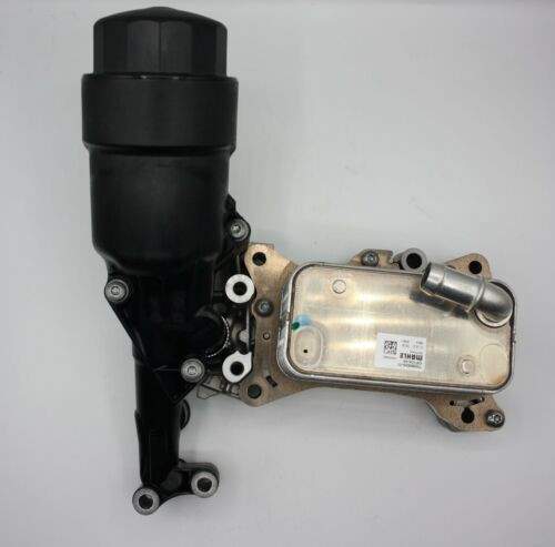

Sorry für meine folgende Laienfrage….ist Ölkühler und Ölfiltergehäuse das gleiche?
@B4-Rocker schrieb am 7. Januar 2023 um 09:24:39 Uhr:
Nein kann aber am Ölfiltergehäuse angeflanscht sein je nach Motor und
Ausführung auch seperat. (Siehe Bild)
Ölfiltergehäuse+Ölkühler

Mein Schrauber hat das Ölfiltergehäuse als Mangel erkannt.
Daraus tropft Öl.
Werde ich zeitnah machen lassen.
Habe nur gefragt weil Ölkühler recht häufig genannt wurde.

Es kann an beides liegen oftmal ist es nicht einfach zu erkennen beim om651 ob es am ölfiltergehäuse oder am ölkühler liegt.
Aber würde auch erstmal das ölfiltergehäuse tauschen dann denn ölkühler. Das ölfiltergehäuse kann man einfach austauschen vllt 1 +Stunde Arbeit ca.
Für den ölkühler muss der Motor etwas angehoben werden was deutlich mehr Aufwand bedeutet

Kurze Rückmeldung:
Es war das Ölfiltergehäuse.
Habe es in einer freien Mercedes autorisierten Werkstatt machen lassen.
LG
