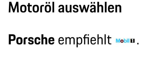

Kleine Nebenfrage… warum schütten die „Aral“ rein wenn überall im Motorraum und im Handbuch „Mobil1“ von Porsche empfohlen wird?
Ich weiß es ist nur eine „Empfehlung“ und Aral und Mobil1 sind bestimmt qualitativ gleich… abäär… es geht ums Prinzip 😉
Grüße 😎

Es gibt mehrere von Porsche zugelassene und empfohlene Öle. Aral hat auch eins. Das hatte ich auch schon mal, als mobil one nicht lieferbar war.
Bessere Marge

Ja, ich habe auch im Kofferraum ein Porsche C20 Spec. Öl von „Ravenol“ rumfahren zum eventuellen „Nachkippen“.
Es gibt durchaus mehrere Ölmarken, welche die C20/C30/C40 Spec. erfüllen, aber die Frage ist doch: warum halten sich die PZs nicht an ihre eigenen „Marken-Empfehlungen“???
…Marge ist natürlich eine Antwort… und außerdem warum führen sie dann nicht auf der Rechnung die Viskosität auf… hoffentlich steht die wenigstens im Wartungsheft 😉
Ich wollte keinen „Ölthread“ aufmachen 😁 😉
Viele Grüße 😎
