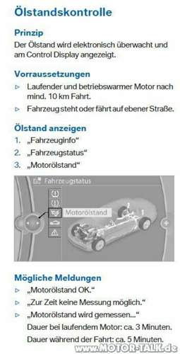

kann ich dies auch über meinen Bordcomputer am display auch feststellen ?
ja klar, dafür ist er doch da (siehe Betriebsanleitung)
wenn nicht irgendwas bei der Anzeige defekt ist zeigt er mit Sicherheit 2 Liter unter min an
und wenn die Anzeige defekt ist, musst Du ohnehin in die Werkstatt ...
Original geschrieben von burgmensch
Mein 530d x-Drive (258PS) hat definitiv auch einen Peilstab. Und den benutze ich auch gelegentlich. Die i-Drive-Anzeige ist imho nicht exakt.
natürlich funktioniert das exakt.
Nur die Anzeige ist nicht proportional zum tatsächlichen Ölstand (auf dem Bildschirm steht ja auch nicht "Angabe in l" 😉
wenn langsam Nachfüllbedarf droht , wird die Säule schneller kleiner.
Man will damit verhindern, dass die Kunden ständig Öl nachfüllen (zu viel Öl ist angeblich oft gefährlicher als zuviel)
so zumindest mein BMW Servicemensch
Original geschrieben von yreiser
Oder liegt es daran, dass der 245PS Motor noch einen hatte, der neue mit 258PS nicht mehr?
Daran wird es dann wohl liegen. Denn ich hab nachgesehen und an der Stelle auf dem Foto aus dem anderen Thread (
http://www.motor-talk.de/.../...10-einen-oelmessstab-t3987101.html?...
) gibt es bei meinem (F11 530d xDrive mit 190kW) keinen Stab.
In der Anleitung steht davon auch nichts, sondern nur etwas von der elektronischen Messung (siehe Anlagen)
Motorraum
Oelmessung

Laut BC auf meinen Display wird das Fahrzeugstatus mit OK angezeigt Sowie auch der Ölstand.
Noch ist nichts ungewöhnliches zu spüren.
Ich nehme alles zurück.
Nachdem mein Motor richtige Betriebstemeratur erreicht hat , hat der Bordcomputer
den Fahrzeugstatus des Ölstands hochgezeigt.
Ich habe dieses Öl entleert und neue Öl reingegeossen 7 Liter
Danach wurde alles wieder mit Ok quittiert.
