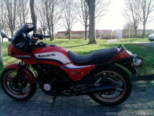

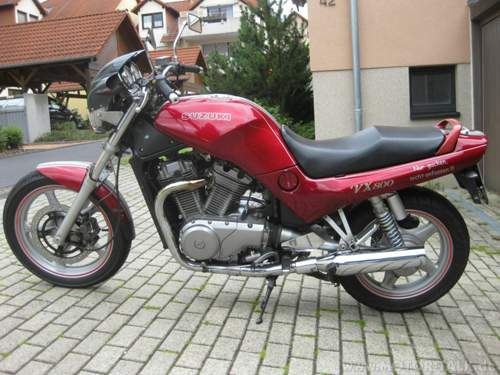

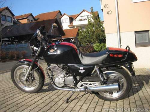

Habe auch nichts von Synthetik gesagt - und ja meine "Kisten" vertragen das !
-xbr-500
Gpz
Vx-800
+2
