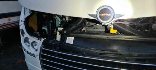

Öl im Wohnmobil noch nie gewechselt

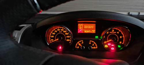

Im Wohnmobil meiner Eltern, Fiat Ducato Diesel, ist der Ölstand bei Minimum, im Kombiinstrument wird auch eine Meldung schon angezeigt.
Wurde seit Neukauf einfach vernachlässigt.
Kann man jetzt noch 3km zur Werkstatt damit fahren zum Ölwechsel oder lieber 1 liter öl nachfüllen vorher?

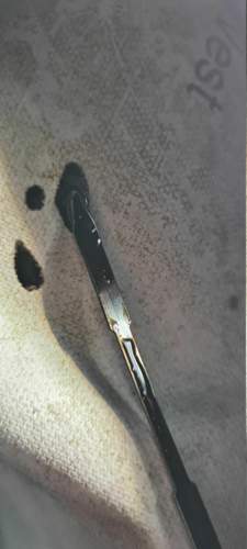

Wenn´s eh wieder raus kommt, wird der Motor nicht dran sterben u. 1/4 Liter wird allemal reichen.
Minimum ist nicht zuwenig sondern noch genug. Sollte halt nur nicht noch weniger werden.
Wenn es hier um Millimeter geht, dann nur bei einem kerzengrade stehendes Fahrzeug das Motoröl messen.
Alle "hängenden" Kfz geben einen falschen Ölstand wider.
Ich selbst habe einen Peugeot Boxer und bin schon zig male von der so tollen Bordinfo aufgefordert worden, den Ölstand zu kontrollieren und was war...Alles hat gepasst...
Momentan soll ich wieder unter die Haube schauen, aber ich pfeiff der Elektronik was...

Ach ja, ich würd nix nachfüllen. Die 3 km reichts locker
Ich hab jetzt nachgefüllt. Gerade wegen dem Thema "auf kezengerader Ebene messen". Ich kann nämlich mit dem Peilstab auch in die falsche Richtung messen und womöglich wäre der tatsächliche Ölstand zu weit unter Minimum.
