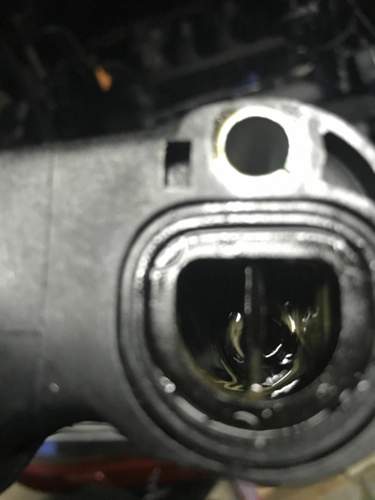

Hallo zusammen!
Hab zwar schon mehrere Beiträge über hohen Ölverbrauch beim 1.4 gelesen, aber über ölverschmierten Luftfilter leider noch nix.
Vielleicht hat oder hatte jemand auch dieses Problem?
Ich vermute das mein Ölverbrauch daher so hoch ist, weil über den Entlüftungsschlauch Öl in den Luftfilter geblasen wird. Hab den Deckel vom Luftfilterkasten entfernt und mal Gas gegeben, da kommt eine dezente Rauchwolke inkl. feiner Öltröpfchen aus dem Schlauch. Denke nicht das das normal ist, oder? Beim gasgeben kommt auch leicht bläulicher Rauch aus dem Auspuff, vielleicht aber auch nur deshalb weil der Motor ja schon Luft-Öl Gemisch ansaugt? :-)
Vielleicht kann mir dazu jemand Informationen geben? Was könnte das Problem sein -> was kann ich dagegen tun?
Danke euch!

Ich möchte nochmal Feedback geben, hier eine Liste der Dinge die ich gemacht habe und was es bewirkt hat:
1. Ich habe den Ölabscheider gewechselt da ich immer das Gefühl hatte das er darüber das Öl in den Luftfilterkasten drückt, und siehe da nachdem Einbau des neuen ist im Luftfilter alles Sauber und auch der weiß gelbliche Film am Öl Deckel ist verschwunden und kommt nimmer wieder, zur Erinnerung fahre jeden Tag 34km eine strecke zur Arbeit über Landstraße und Autobahn Bilder von dem völlig verschlammten ding folgen:
2. Habe ich den neuen Öleinfüllstutzen bestellt und benutze diesen
3. Habe ich und das sage ich jetzt ohne hier wieder wilde Diskussionen lostreten zu wollen für 3 Tankfüllungen bisher mit Ultimate hinter mir und das Resultat, das Zeug hält was es verspricht! habe die letzten 2 Jahre wirklich alles erdenkliche versucht um ihm das Öl saufen abzugewöhnen ölschlamm Spülungen, Motor Spülungen vor jedem Ölwechsel, gutes öl, aber jetzt etwa nach der 1 1/2 Tankfüllung hat er aufgehört öl zu saufen! bin jetzt 2000km gefahren und der Ölstand steht immer noch oben an der äußersten geriffelten Fläche also fast kein nennenswerter verbrauch, ohne jetzt was lostreten zu wollen es mag sein das e10 denselben Effekt hätte da hab ich chemisch keine Ahnung von ist mir aber eigentlich auch egal ich vertraue dem zeug eben nicht. aber das Ultimate kann ich jedem nur empfehlen Auspuff Rohre sind blitzeblank und ich denke jede 3-4. Tankfüllung wird jetzt wieder Ultimate denn anscheinend ist ja dann nicht nur das Auspuff Endrohr blitzeblank, also von mir für jeden der technisch keine Ahnung hat und ned schrauben will etc. einfach mal probieren die paar Euronen mehr ist es denke ich wert und im Vergleich zu ner teuren Reparatur sparts immer noch immens Geld!
