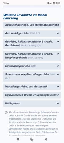

Finde es halt auch beim Ölfinder hier im Bild etwas verwirrend. Was meinen die mit Verteilergetriebe?

@Roadman17 schrieb am 17. August 2025 um 13:51:05 Uhr:
@Roadman17 „Verteilergetriebe, von Automatik“ im Ravenol Bild bezieht sich auf das Automatikgetriebe 0BK von ZF. Dabei ist das „Verteilergetriebe“ (Mittendiff) offenbar separat geschmiert. Deswegen deine Verwirrung, glaube ich.
Getriebeteil, Kupplungseinheit und Hinterachsgetriebe ist für dich relevant.
