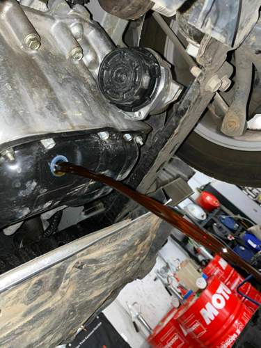

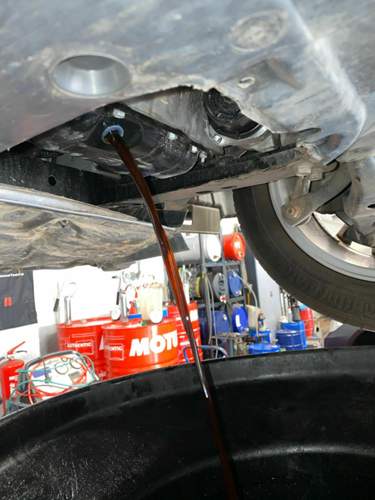

Ich hätte gern wegen Öl und Öl Wechsel was gewusst.
Ich habe heute bei meinen Auris Hybrid heute den öl gewechselt. Grund dafür war nicht das es Zeit war zu wechseln sondern, ich musste bisschen nachfüllen. Lediglich bekam nur von Toyota Händler gesagt, es wäre 5-30 Öl drin. Aber welche 5-30 könnte die Dame mir nicht sagen oder wollte nicht.
Ihre Aussage war 5-30 ist 5-30 und da hab ich am Telefon gelacht.
Ich wollte nicht einfach 5-30 rein tun sondern es musste das passende Toyota Öl sein.
Somit hab ich’s mir einfach gemacht und das Öl komplett gewechselt mit Filter. Original Toyota Öl.
Bei Kauf würde laut Inspektion das Öl gewechselt.
Bis jetzt bin ich ca. 6000 km gefahren, also nicht viel.
Das abgelassen alte Öl in der Werkstatt war rot, 6000km gefahren. Meine Meinung nach, war das Öl bei der Inspektion gar nicht gewechselt worden.
Ich hänge gleich paar Bilder an und würde mich gern über eure Meinung freuen was Ihr dazu sagt.
