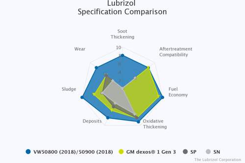

Toyota 0W-20 ist nichts Besonderes. Der Mindeststandard für API SN liegt unter Dexos 1 Gen 3 oder VW 2018 (508/509) für 0W-20. Es besteht also keine Notwendigkeit, Original-Toyota-Öl zu verwenden, wenn wir VW- oder OPEL/GM-0w-20-Öl günstiger bekommen können. Es spielt keine Rolle, welche Marken: Mobil 1, Ravenol, Mannol, Shell, Total, Skoda, Seat, VW, OPEL, usw. solange es sich um zertifiziertes Öl handelt und nicht nur „empfohlen/erfüllt die Anforderungen“.
Nicht alle 0W-20-Öle sind gleich. Liquimoly Asia & America ist aufgrund unterschiedlicher Mindeststandards günstiger als 508/509.
Lubrizol-specification-c

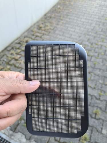

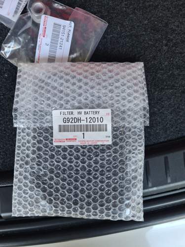

Eine weitere wichtige Wartung. Reinigen Sie den Kühlfilter der Hybridbatterie. Wir können ein Plastiksieb kaufen und einen Papierfilter darauf anbringen. Das passt gut. G92DH-12010, 16€ . Ich verwende getrocknetes, feuchtes papier Tuch. Es hat genügend Poren, behindert aber nicht den Luftstrom.
Papier filter
G92DH12010
Filter für Auris 2
